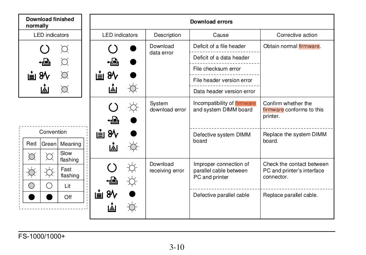

  • #8 19180781
    fire-fox
    Drukarka Kyocera FS-1000 (nie FS-1000+) poszukuję FIRMWARE
    Niestety wyszedł "System Download Error"...trzeba było nie ruszać...
    Migają diody tak jak na załączonym obrazku z serwisówki.
    @tomek1970
    Tomaszu była by szansa na podesłanie jakiegoś innego starszego firmware żebym go mógł ponownie wysłać do drukarki?
    Póki co nie wyłączam drukarki może uda się jeszcze ją odratować...
    Poczytałem trochę i wychodzi na to, że drukarka może mieć moduł MASK DIMM zamiast FLASH DIMM. Tego pierwszego nie można fleszować.
    https://fixyourownprinter.co.uk/kyocera-parts/1217-kyocera-fs-1000-mask-dimm.html
    Mask dimm - Co prawda mowa tu o modelu: FS-1010 (najlepiej użyć translatora)
    https://www.druckerchannel.de/forum.php?seite...t=aktuelle_firmware_fuer_kyocera_mita_fs_1010
    Drukarka działa - wstała po restarcie.
    Jakby był jeszcze jakiś inny soft do pobrania, to mogę spróbować ponownie ją zaktualizować.

  • #10 19398282
    fire-fox
    Firmware udało się w drukarce zaaktualizować,
    Teraz mam wersję: 64.09eval.D-49 datowaną na 25/Jan/2002 (jakaś ostatnia testowa)
    Przed upgrade zamontowałem w drukarce płytkę FLASH DIMM KP-710A z softem 64.01 dla FS-1000.
    Wcześniej nie mogłem wgrać firmware, bo oryginalna płytka KP-854A to tzw. MASKED DIMM (układ ROM bez możliwości aktualizacji).
    Tak, więc potwierdzam firmware z załącznika nadaje się to modelu FS-1000, ale trzeba mieć programowalną płytkę DIMM.
