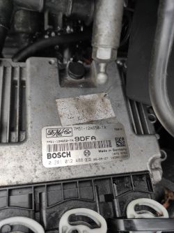

    Witam. Zmieniłem silnik w Focusie na mocniejszy. Razem z silnikiem przełożyłem cały zestaw startowy. Pierwotnie silnik współpracował z automatem natomiast teraz jest połączony z manualem. Próbowałem zmieniać ustawienia w ELMCONFIG lecz po zmianie typu skrzyni samochód jedzie tylko do 90 km/h, tak samo jest na ustawieniu na automat. Co jeszcze trzeba zmienić w sterowniku aby samochód normalnie pracował?

    musisz zmienić sterownik silnika wraz z instalacją ,automat ma całkiem inny typ sterownika i występuje tylko przy skrzyni automatycznej,nie ma możliwości zmiany softu ,kodowania czy cokolwiek .Skrzynia automatyczna sterownik BOSCH ,manualna SID803/803A

    Pierwszy sterownik jest z automatu,drugi z nanuala obydwa Bosch

    Jak nie dasz rady z kodowaniem, można zdjąć limiter prędkości w sofcie. Jaki widzi błąd? A po co zmieniłeś sterownik? Silnik ma inną instalację?

    Zmiana sterownika ze względu na inny osprzęt silnika (inne wtryski, turbo że zmienną geometrią), a błędów dokładnie nie diagnozowałem.

    Tylko że jak zmienię typ skrzyni na manual to już błędów nie ma, zostaje jedynie ograniczenie prędkości
