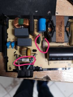

#1 19080822 30 Lis 2020 21:38 Lylarei Lylarei Poziom 2 #1 19080822 30 Lis 2020 21:38 Jakich zamienników powinienem użyć? Nie mogę nigdzie znaleźć informacji...
#2 19080862 30 Lis 2020 21:54 Rysiek2 Rysiek2 Specjalista - CCTV i Alarmy Stacjonarne Pomocny post? (0) #2 19080862 30 Lis 2020 21:54 Lylarei napisał: Jakich zamienników powinienem użyć? Nie mogę nigdzie znaleźć informacji. Wymiana tych elementów nic nie da jeżeli nie znajdziesz przyczyny która je uszkodziła. Promuję tematy: 04.02.2023 [Sprzedam] Jeenda SAP-4850A Przekaźnik SSR 13.02.2021 [Sprzedam] Kamery IP Samsung SNB-7004P, używane, z obiektywem Evetar, dla podmiotów gospodarczych 12.02.2021 [Sprzedam] Obudowy kamer IP Videotec HPV42K2A700 | Technologia IPM | Hi-PoE | Gratis uchwyt WBOVA2 16.09.2020 [Sprzedam] Samsung SNP-6321HP - Profesjonalna kamera IP, obrotowa, wodoszczelna, wandaloodporna
#3 19080877 30 Lis 2020 22:01 Lylarei Lylarei Poziom 2 Autor tematu Pomocny post? (0) #3 19080877 30 Lis 2020 22:01 Nagły skok napięcia winna listwa
#4 19081044 30 Lis 2020 23:12 Rysiek2 Rysiek2 Specjalista - CCTV i Alarmy Stacjonarne Pomocny post? (0) #4 19081044 30 Lis 2020 23:12 Lylarei napisał: Nagły skok napięcia winna listwa Co to za dziwna listwa która wytworzyła nagły skok napięcia? Nawet gdyby tak było to i tak elementy które wskazałeś są tylko końcówką innych uszkodzeń. Te elementy pracują jako zabezpieczenie przed skutkami zwarcia. Promuję tematy: 04.02.2023 [Sprzedam] Jeenda SAP-4850A Przekaźnik SSR 13.02.2021 [Sprzedam] Kamery IP Samsung SNB-7004P, używane, z obiektywem Evetar, dla podmiotów gospodarczych 12.02.2021 [Sprzedam] Obudowy kamer IP Videotec HPV42K2A700 | Technologia IPM | Hi-PoE | Gratis uchwyt WBOVA2 16.09.2020 [Sprzedam] Samsung SNP-6321HP - Profesjonalna kamera IP, obrotowa, wodoszczelna, wandaloodporna
