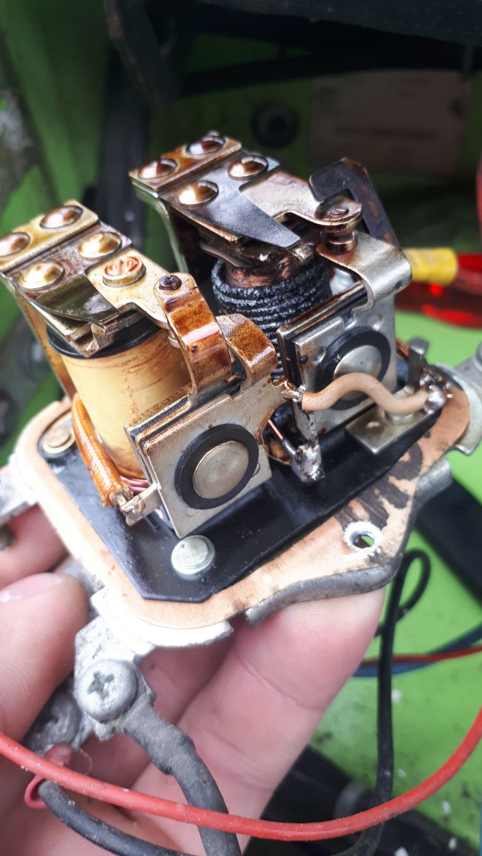

    Witam wszystkich. Posiadam microcar Casalini ydea 50cc benzyna. Problem jest z ładowaniem, akumulator był wymieniany jakiś czas temu, ładowanie ma z prądnicy która również została zregenerowana, kontrolka na zegarach od ładowania świeci cały czas na wolnych obrotach, po dodaniu więcej gazu kontrolka gaśnie. Proszę o podpowiedź co może być nie tak. Pozdrawiam

    Klemy dokręcone, rozładowuje się dość szybko, krótka przejażdżka i rozładowany

    A może warto sprawdzić regulator skoro jednak kontrolka gaśnie a niby alternator sprawny.

    To niech będzie i prądnica ale regulator też na pewno jest i być może to jego wina , a jaki on jest mechaniczny czy elektroniczny. Jeżeli prądnica to pewnie mechaniczny.

    Jeśli tam jest faktycznie prądnica, to bardzo łatwo ją sprawdzić. Ściągasz pasek, zwierasz śruby prądnicy i podłączasz do + akumulatora, jak zacznie się kręcić, pracować jako silnik, to jest ok i problemu szukaj w regulatorze

    Zdjąłem obudowę regulatora napięcia prądnicy, jest spalony jeden swój. Nazwa regulatora efel 06035 14V-11A. Patrzyłem w internecie to podobne są od ursus c330 ale inne podłączenia. Może ktoś miał podobny problem i zastąpił to inaczej Microcar Casalini Ydea 50cc - Kontrolka ładowania na wolnych obrotach

    Szukaj, albo mechanicznego RG15, albo elektronicznego AH8

    Wymiana regulatora napiecia
