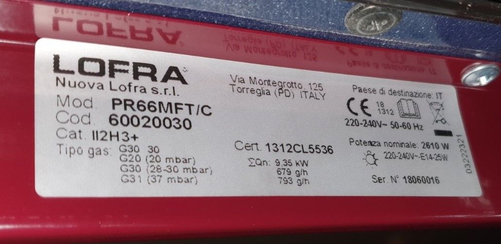

Dzień dobry,
Piszę z prośbą o pomoc.
Kupiłem włoską kuchenke Kuchnia retro LOFRA Rainbow PR66MFT/C gdzie standardowo były zamontowane dysze G 20. W mojej lokalizacji dostarczany jest gaz ("Sieć gazowa miasta Kołobrzeg zaopatrywana jest w gaz ziemny zaazotowany podgrupy G 35, poprzez gazociąg wysokiego ciśnienia Æ 150 stal, z kierunku Gorzysławia.")
Dysze standardowe G35, ktore montuje o standardowych średnicach dla gazu G35 nie pasuja do tej kuchenki. Gwint pasuje, ale niestety palniki nie wydają odpowiednią ilość gazu (gaz się ulatnia, a palniki nie palą się prawidłowo). Oczywiście wszystko sprawdzane było przez gazownika z odpowiednimi uprawnieniami.
Moje pytanie brzmi: Jakie dysze powinny być zamontowane do tej kuchenki dla gazu 35? Probowałem także dysz orginalnych G20 i G50 - ten sam efekt. Palniki palą tak jakby otrzymywały za mało gazu i nie palą sie całe. tak jak na filmiku:
Zamieszczam tabliczke znamionową
Może ktoś wie jakie dysze powinienem zamontować? Z góry dziekuje za jakąkolwiek podpowiedź.
