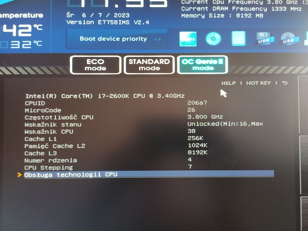

  • #6 20608288
    sylweksylwina
    Moderator - Komputery Serwis
    103 MHz bclk to normalny wynik, szyną na tej platformie niewiele się zdziała -rzekł bym nawet że zyski są pomijalnie małe w stosunku do potencjalnych problemów. Tanie płyty z gorszymi chipsetami miały przeważnie zablokowane manipulowanie mnożnikiem (czy jak to intel nazywał Performance Tuning). Z resztą jak ktoś robił OC to zazwyczaj na płytach do tego przeznaczonych - z chipsetami P67, Z67, Z77 i z tego co przed chwilą znalazłem Z75 (chyba mało popularny chipset bo jeszcze nie spotkałem).
  • #7 20608862
    markoluk
    Dzisiaj przełożyłem procesor do płyty MSI Z77A-G43 i maksymalny mnożnik to x38 procesor to i7 2600K więc teoretycznie powininien być odblokowany jednak nie mogę nic więcej wycisnąć. Szyną bclk nie ma co kręcić bo zaraz wywala i tak w koło. Czy były i7 2600K z zablokowanym mnożnikiem? Mam takie info Asus P8P67 LE: Brak opcji podkręcania procesora i5 2500k, CPU ratio zablokowane, Chieftec 600w 80+
