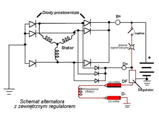

    Proszę o pomoc w podłączeniu alternatora i regulatora. Regulator z podłączeniem D+, DF, D- alternator DF, W, D+ i wiadomo B+ .
    Proszę o zrozumiałe wyjaśnienie podłączenia.

    Trochę zagmatwałeś dość prosty temat- postaraj się to trochę wyjaśnić.
    Masa.
    Plus(wyjście na śrubie M6/M8).
    Wyjście wzbudzenia(kros).
    Podobnie rozpisać regulator.
    Kolegom przydatne też jaki alternator.
    #4 19083381
    trojan 12
    To właściwie z czym masz problem?.
    Alternator 9 diodowy- prościzna.

    Podłączyłem tak jak na schemacie i nie rusza. Alternator powinien ruszyć jak podam 24V na DF, bezpośrednio, ale alternator nie generuje prądu. Regulator Unitra RE-28, prądnica CELMA G-1000

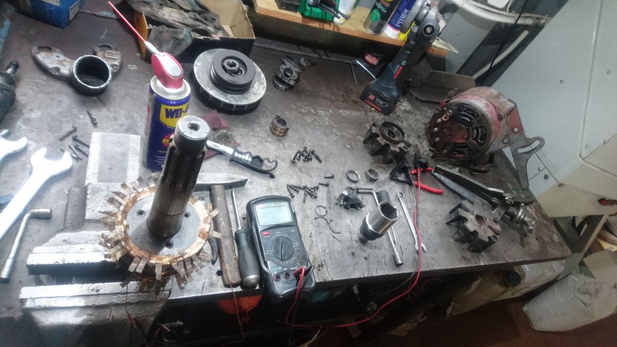

    Sprawdz czy B- masz blaszką do obudowy zmasowany,może być tak że był przewód minus osobno. DF pobiera prad jak podajesz?
  • #7 19087030
    lechtak
    B- Jest połączony. Nie rozumiem ( DF pobiera prad jak podajesz?) sprawdzić mam cęgami?
    #8 19087163
    Megawe
    Poziom 34  
    Na DF, szczotka plusowa podaj przez amperomierz prąd z B+ jednocześnie podłącz woltomierz do B+.
    Prąd na wzbudzanie powinien być ok 2A i wtedy powinno podnieść się napięcie na B+.
    Jeżeli prąd wzbudzania jest a napięcie nie poszło w górę na B+ to trzeba sprawdzić stojan na zwarcie z masą.
    Jeżeli nie ma prądu wzbudzania to trzeba sprawdzić opór wirnika ok 16 om i czy szczotka minusowa ma masę.

    Rezystancja wirnika 0 łomów .

    Wirnik uszkodzony w czasie wymiany łożysk.
    Rozbierz i sprawdź.

    Uszkodzone uzwojenie, rozsypana, przegrzana izolacja na przewodzie miedzianym.
    Dzwoniłem do kilku punktów we Wrocławiu, w
    sprawie przezwojenia wirnika, zero chętnych.
    Rozebrałem wirnik, zdemontowałem pazury i widzę ze
    to żaden problem, biorę się za licz
    Alternator - Podłączenie alternatora do regulatora 24V
    enie odcinka miedzianego przewodu.
    Przewód miedziany, nawojowy 0,8 mm 150 mb.

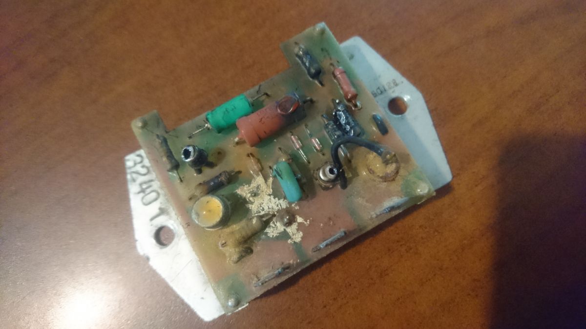

    Tajemnicą spalenia izolacji na wirniku jest regulator, na tym uszkodzonym napięcie oscylowało 31-34V Alternator - Podłączenie alternatora do regulatora 24V

    Zmieniono przewód na wirniku, zastosowano nowy regulator.
