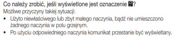

    Płyta indukcyjna Samsung nz64h57479k problem polega na tym ze przestały grzać dwa pola łączone. Na samym początku jednak gdy ta usterka się objawiła za jakiś czas pola zaczęły grzać może kilka dni od tamtej pory nie grzeją. Jak się włączy grzanie to słychać takie pstrykniecie że się załącza i słychać jakby płyta pracowała ale po chwili z zadanej mocy grzania np 15 przełącza się na taki symbol do góry kółko na dole kreska i po chwili płyta się wyłącza całkowicie. Ktoś może cos doradzi ? Będę bardzo wdzięczny.

    Wystarczyło zajrzeć do instrukcji...
    Samsung NZ64H57479k - Nie grzeją dwa łączone pola
    oczywiście ale to jest banalne mam ten sam czajnik który działa na innych polach a na tych nie... gdyby to był problem to problemu by nie było :-) ale dziękuje za zainteresowanie

    A czy jakiekolwiek naczynia które masz a które działały na tych polach, działają dalej? Czy którekolwiek działa?
  • #5 19084464
    madamsz1
    Poziom 41  
    Jeżeli sprawdzałeś że na sprawnych polach pracują naczynia prawidłowo, a na uszkodzonych masz komunikat braku naczynia bądź za małe naczynie to może być uszkodzenie w czujniku sprawdzającym obecność naczynia. Jeżeli tak to usterka elektroniczna i trzeba sprzęt naprawiać
