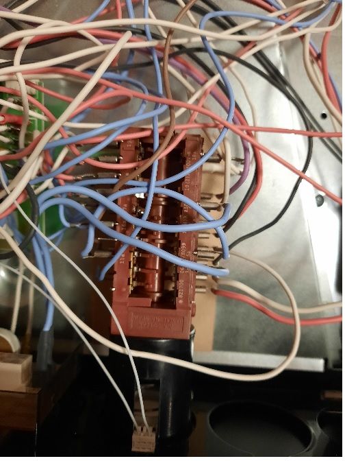

    W załączeniu filmik demontażu pokrętła.

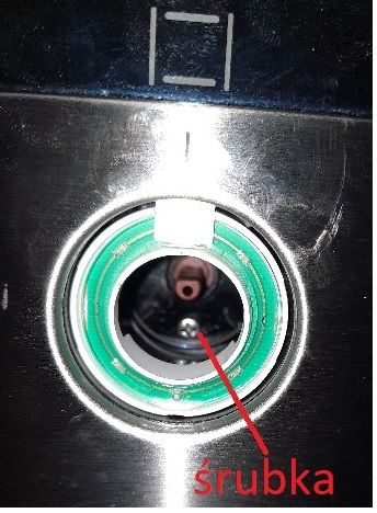

    Krok 1
    Ustaw przełącznik w pozycji "0"
    Krok 2
    Pokrętło pociągnij do siebie (w załączniku Amica1.mp4 pokazano demontaż pokrętła)
    Krok 3
    Po zdemontowaniu pokrętła za pomocą śrubokręta gwiazdkowego należy odkręcić śrubkę znajdującą się wewnątrz.
    Amica EB 7542 integra pyroliza - wymiana przełacznika funkcji
    Krok 4
    Po odkręceniu śrubki demontujemy przełącznik funkcji w piekarniku.
    Krok 5
    Do nowego przełącznika przepinaj kable pojedynczo.
    W moim piekarniku zainstalowałem Łącznik krzywkowy piekarnika PYRO FULL (8051207)
    Krok 6
    Po przepięciu przewodów. Łącznik/przełącznik krzywkowy należy przykręcić do przycisku/pokrętła.
    Krok 7
    Po przykręceniu zamocuj zdemontowany przycisk.
    Zdjęcia z kolejnych kroków dołączę w późniejszym terminie.

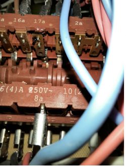

    Dowód spójrz na styk 17a na niżej załączonym zdjęciu.
    Zanim ocenisz to pomyśl - myślenie nie boli

    U mnie drugi taki przypadek. Wypalony styk. Uwielbiam specjalistów którzy wyżej srają niż dupę mają.
