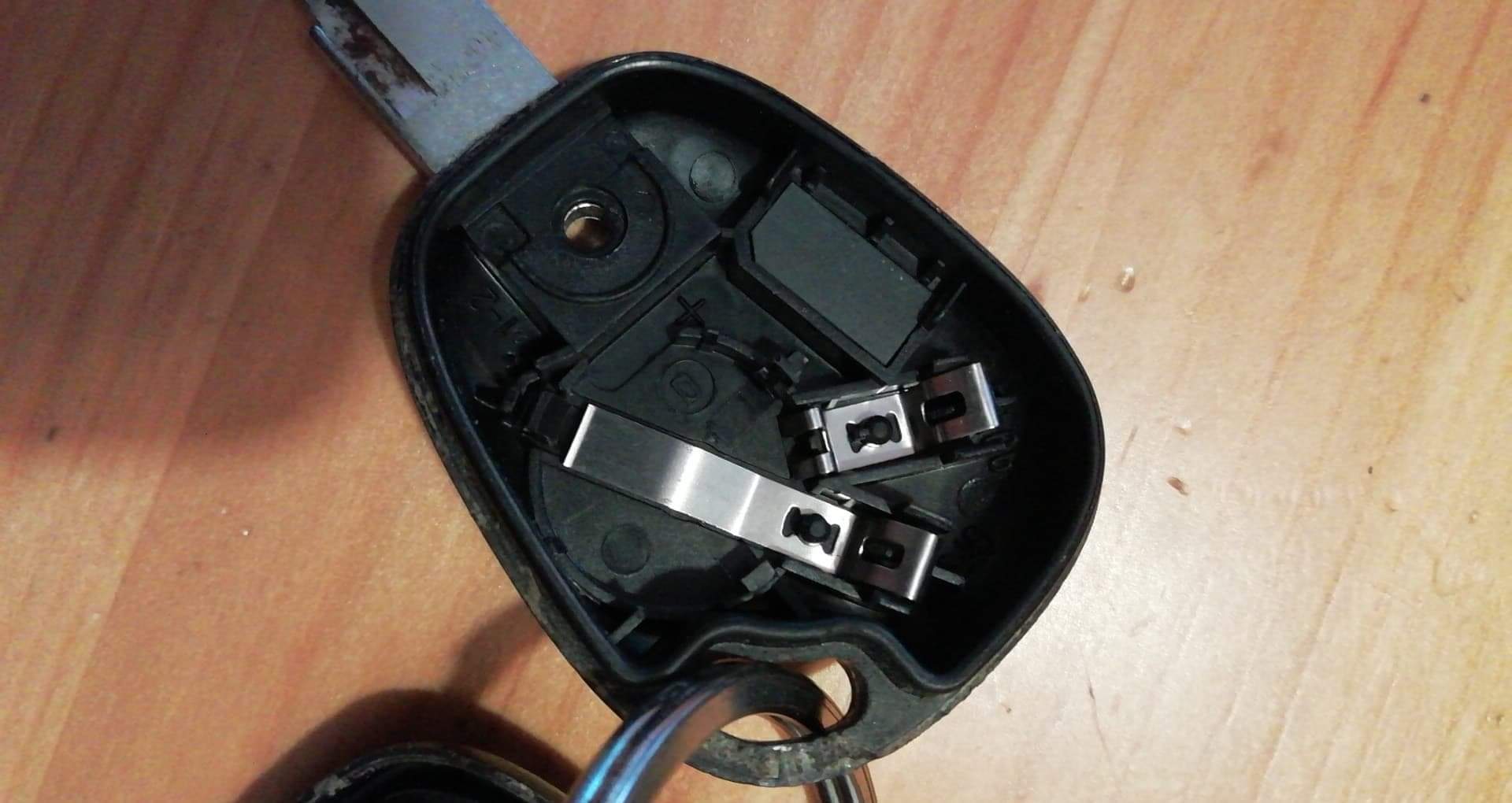

    Bardzo proszę o pomoc w wygenerowaniu kodu do kluczyka renault megan 1 rok 1999 1.6benz kod z kluczyka PA66-GF30

    KA593002 vin : VF1KA040520364354 czy to ten kod ?

    Taki kod wypalany podaj
    #10 19086813
    andrzej20001
    Bo masz pestkę immo .

    Nie działa Ci centralny czy immo (auto nie odpala) ?

    Auto nie odpala

    po prostu w typie auta taki sposób nie działa,działało w starszych gdzie pilot centralnego zamka rozbrajał immobilieser.Ty nie potrzebujesz użyć pilota aby odpalic auto,wkładasz kluczyk przekręcasz i pali.
    Najprostrzy sposób immo off,ale może nie immo problem dlatego potrzebuję wiedzieć jak zachowuje się dioda immo na liczniku,nie pali się ,miga ,świeci światłem ciągłym po włączeniu zapłonu ? i jaki silnik jest w tym aucie?
    EDIT ,nie zauważyłem w pierwszym poście silnik 1.6 benz. czy Sterownik silnika sirius 32?(przy reflektorze od strony kierowcy?

    Jak zachowuje sie dioda czerwona w liczniku ??

    Dioda szybko miga , sterownik sirius 32
    #19 19091055
    kamyczek
    sirius 32 wymaga przeczytania flash , poprawienia wsadu i jak nie chce działać to emulatora za 3pln (attiny13A) z resztą napisać go można na milion sposobów .

    Auto poszło na złom
