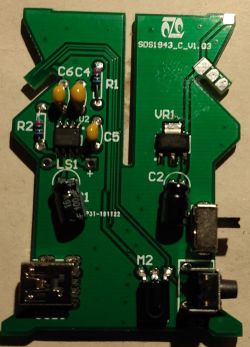

    Konstrukcja mechaniczna drzewka to wycięte w odpowiedni sposób kształtki z laminatu z wytrawionymi ścieżkami;
    O! Choina, czyli świąteczny gadżet dla elektronika

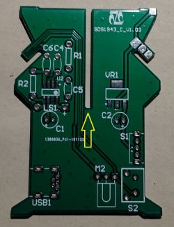

    Trzy z pokazanych na powyższym zdjęciu to "pień" drzewka a pozostałe to "gałązki" w trzech różnych rozmiarach. Ze względu na sposób montażu "pnia" i "gałązek" warto zaopatrzyć się w mały płaski pilnik tzw. "iglak" który pozwoli nam idealnie spasować elementy drzewka.

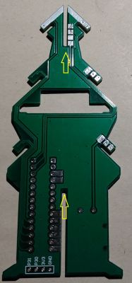

    Będziemy musieli podpiłować nieco wyfrezowane fabrycznie wycięcia w płytkach, tak aby podstawa "pnia" stała równo;
    Punkty "podpiłowania" zaznaczyłem na zdjęciach strzałkami. Dobrze jest tę samą czynność przeprowadzić na "gałązkach", ułatwi to późniejszy montaż w całość. O ile "pień" dopasowujemy tak aby stał stabilnie to "gałązki" warto dopasować na punkty lutownicze (które też trzymają całą konstrukcję mechanicznie, poniżej zbliżenie punktów lutowniczych i widoczne ich przesunięcie;

    Po mechanicznym dopasowaniu elementów drzewka możemy przystąpić do montażu podzespołów na PCB korzystając ze schematu;

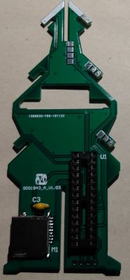

    Montaż zacząłem od umieszczenia ozdób na "gałązkach" czyli wlutowaniu diod LED;
    O! Choina, czyli świąteczny gadżet dla elektronika O! Choina, czyli świąteczny gadżet dla elektronika
    Następnie "obsadzeniu" uległ "pień" drzewka;
    O! Choina, czyli świąteczny gadżet dla elektronika O! Choina, czyli świąteczny gadżet dla elektronika O! Choina, czyli świąteczny gadżet dla elektronika

    Wróćmy na chwilę do punktów lutowniczych, po prawidłowym spasowaniu płytek powinno być tak;
    Punkty łączymy kroplą spoiwa uważając na zwarcia do sąsiednich pól. Jako że wymienione punkty to "gwoździe" trzymające całą konstrukcję należy je solidnie i pewnie polutować. Po zlutowaniu "pnia" mocujemy "gałązki", wygodnie jest zacząć od tych najniższych pamiętajmy jednak aby dokładnie sprawdzić czy wszystkie punkty "pnia" mamy połączone gdyż po zamontowaniu "gałązek" dostęp do nich będzie utrudniony.
