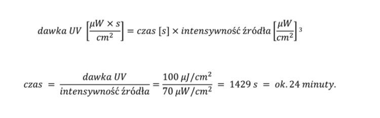

    Dawka napromieniowania jest obliczana jako iloczyn intensywności napromieniowania i czasu naświetlania. Wymagany czas napromieniania można obliczyć na podstawie intensywności źródła światła ultrafioletowego. Na przykład, jeśli używa się urządzenia dezynfekującego UV o intensywności napromieniowania 70 µW/cm2 do oświetlenia powierzchni obiektu z małej odległości, dawkę promieniowania odpowiadającą 100 µJ/cm2 można obliczyć ze wzoru:

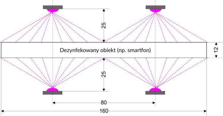

    Kompromis pomiędzy kątem rozwarcia wiązki a wymiarami zewnętrznymi projektowanej komory determinuje odległość pomiędzy LED UV a dezynfekowanym obiektem. Załóżmy, że maksymalne wymiary smartfonu umieszczonego w komorze będą wynosiły (160×80×12)mm. Na rysunku 1. pokazano szkic projektowanej komory. Założenia do budowy komory możemy wykonać za pomocą obiektów graficznych – wystarczy naszkicować LED UV, oświetlany obiekt i odpowiednio rozmieścić te komponenty. Komora oraz obiekt nie będą duże, więc najlepiej zrobić to w skali 1:1. Następnie za pomocą programu lub linijki wystarczy zwymiarować rysunek i gotowe.
    Diody LED do sterylizacji za pomocą światła UV-C
    Rysunek 1. Szkic komory do dezynfekcji smartfonów umożliwiający określenie rozmieszczenia diod względem dezynfekowanego obiektu (np. smartfonu)
    Czego można dowiedzieć się ze szkicu? Diody UV warto zamontować tak blisko, jak to możliwe. Ta odległość musi być pewnym kompromisem, ponieważ trzeba pamiętać, że LEDy mają dosyć dużą moc i na pewno będą rozgrzewały się w czasie pracy. Dlatego zdecydowano się na użycie 4 sztuk LED UV, dwie na górze i dwie na dole. Jeśli odległość między diodami wyniesie około 80 mm, to najmniejszy dystans pomiędzy nimi a obiektem (tak, aby wiązka UV objęła cały smartfon) wyniesie 25 mm. Najmniejszy, ponieważ bezpośrednio wpływa on na wymiary komory, a raczej naszym zamiarem będzie, aby komora dezynfekcyjna była ergonomiczna i jak najmniejsza. Pamiętajmy jednak też o tym, że diody mają stosunkowo dużą moc, więc trzeba będzie zadbać o przepływ powietrza chłodzącego. W razie potrzeby można go wymusić za pomocą wentylatora.
    Spróbujmy zebrać w jakieś założenia projektowe wymiary podane na rysunku 1. Aby obiekt zmieścił się do komory i możliwe było również oświetlenie jego krawędzi, należy zapewnić przestrzeń pomiędzy obudową komory a obiektem. Załóżmy, że będzie to 4 mm. Jeśli szerokość smartfonu wynosi(160×80×12)mm, a dystans od obiektu do diody UV 25 mm, to wewnętrzne wymiary komory wyniosą (168×88×62)mm.

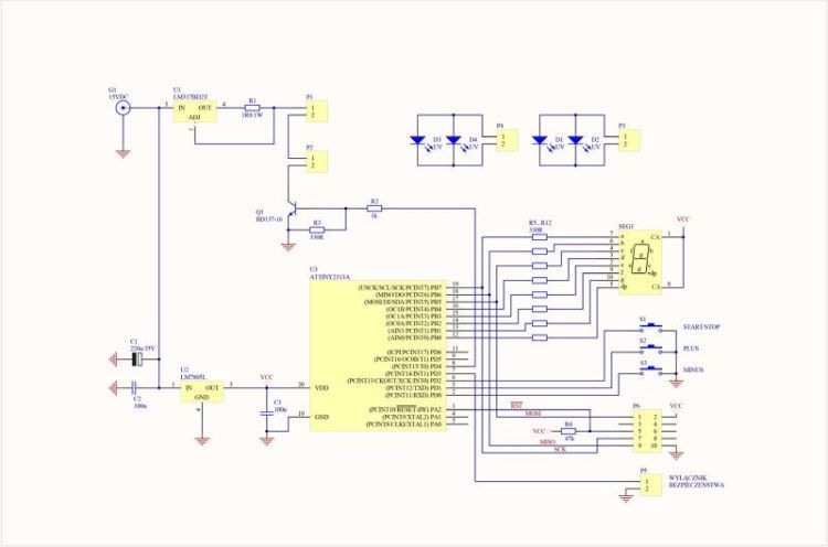

    Na rysunku 3. pokazano propozycję rozwiązania sterownika. Jego sercem jest niedrogi mikrokontroler AVR typu ATtiny2313. Duża precyzja odmierzania czasu nie jest wymagana, więc pracuje on przy taktowaniu za pomocą wbudowanego generatora RC. Do wyprowadzenia PD4 skonfigurowanego jako wyjście dołączono nieskomplikowany klucz tranzystorowy załączający diody UV. Diody na schemacie mają swoje złącza P1…P4, które nie są obligatoryjne i na płytce mogą być wykonane w postaci punktów lutowniczych. Co prawda, ich użycie ułatwi montaż, demontaż oraz uruchomienie komory, ale nie ma obowiązku zastosowania złączy.
    Diody UV są zasilane ze źródła prądowego wykonanego w oparciu o popularny, dobrze znany układ LM317, pracujący w konfiguracji stabilizatora prądu. Takie rozwiązanie jest z wielu względów znacznie lepsze niż użycie rezystora. Po pierwsze, chroni diody w zmiennych warunkach temperatury pracy, a po drugie umożliwia zasilanie komory szerokim zakresem napięcia.
    W tej konfiguracji prąd wyjściowy LM317 określa równanie:
    Diody UV pracują przy połączeniu szeregowo–równoległym. Ich napięcie znamionowe to około 6,2V. Uwzględniając napięcie potrzebne dla poprawnego działania LM317 i klucza tranzystorowego, do złącza zasilającego G1 należy dołączyć źródło 15V o obciążalności rzędu 1A lub większej. Możliwe jest podanie wyższego napięcia, jednak należy zachować ostrożność, ponieważ jego nadmiar zostanie wytracony w postaci ciepła, które trzeba będzie w jakiś sposób odprowadzić.
    Mikrokontroler jest zasilany napięciem 5V uzyskanym ze stabilizatora U2 typu 78L05. Interfejs użytkownika tworzą: przyciski S1…S3, wyświetlacz 7-segmentowy SEG1 oraz włącznik bezpieczeństwa doprowadzony do gniazda P5. Mikrokontroler może być programowany w układzie za pomocą złącza P6. Wyświetlacz jest sterowany bezpośrednio z portu PB mikrokontrolera. Przyciski są dołączone do wyprowadzeń PD0…PD2, wyłącznik bezpieczeństwa do PD3, natomiast klucz tranzystorowy załączający diody UV do PD4.
    Oprogramowanie mikrokontrolera można napisać za pomocą dowolnego języka dla mikrokontrolerów AVR, na przykład posługując się AVR Studio i kompilatorem AVR GCC. Jednak równie dobrze może to być popularny niegdyś Bascom AVR lub inny. Algorytm działania programu mógłby być następujący:
    • Po załączeniu zasilania LED UV są wyłączone, a na wyświetlaczu jest pokazywane „0” lub pozioma kreska.
    • Użytkownik ustawia czas naświetlania za pomocą przycisków „plus” / „minus”. Do jego dyspozycji jest tylko jeden wyświetlacz, więc czas naświetlania należałoby ustawiać z pewnym interwałem, na przykład co 15 minut. I tak „1” mogłaby oznaczać 15 minut, „2” – 30 minut itd. Można by też było użyć liter, chociaż czas „9” wynoszący 405 minut wydaje się bardzo długi. Niemniej, „a” mogłoby oznaczać 420 minut itd.
    • Naciskamy „start”, aby rozpocząć dezynfekcję. W trakcie dezynfekcji liczba pokazywana na wyświetlaczu zmienia się co 15 minut. Koniec dezynfekcji jest sygnalizowany „0” na wyświetlaczu oraz – co oczywiste – wyłączeniem LED UV.
    • Oprogramowanie przed włączeniem zasilania oraz w trakcie pracy sprawdza, czy pokrywa jest zamknięta. Jeśli nie, to natychmiast wyłącza zasilanie LED UV. Zamknięcie pokrywy sygnalizuje zwarcie wyprowadzenia PD3 do masy. Jeśli pokrywa urządzenia zastała otwarta w trakcie dezynfekcji, to po jej zamknięciu naświetlanie jest kontynuowane.

    Rysunek 3. Propozycja rozwiązania sterownika komory do dezynfekcji

    Do zasilania powerLED prądem 700mA można użyć przetwornicy DC/DC.
    Czy można umieścić schemat w wyższej rozdzielczości?
    Wyłącznik "bezpieczeństwa" wolę umieszczać bliżej obwodu wykonawczego, tak aby zatrzymał działanie nawet przy awarii wykonywania rozkazów przez mikrokontroler.
