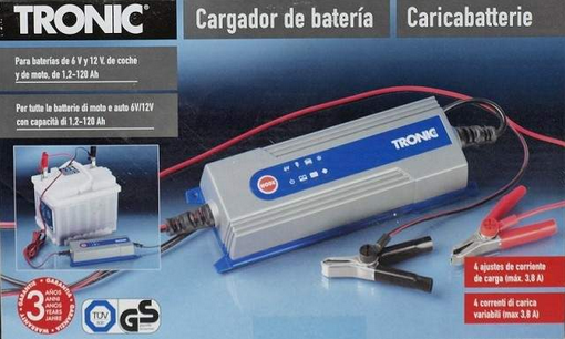

    Tronic:
    - czasami sprawia wrażenie jakby wyłączył się zbyt wcześnie, kiedyś to nie występowało (naładował/podładował kilkaset akumulatorów.. może dlatego)
    - żeby ożywił i rozpoczął ładowanie głęboko rozładowanego akumulatora trzeba dużo czasu

    Pomierzyłem jeszcze napięcia w posiadanych ładowarkach w trakcie ładowania i wyszło dla Bottari od ok 12,8 V na początku ładowania akumulatora 72 Ah do ok 13,8 po ok 15 minutach.
    W Tronicu napięcie jest mniej więcej ok 12,8 V... ale nie zrobiłem pomiaru po 15 min. Zatem już chyba wiem dlaczego ładowarka wyłączała się przed czasem :)

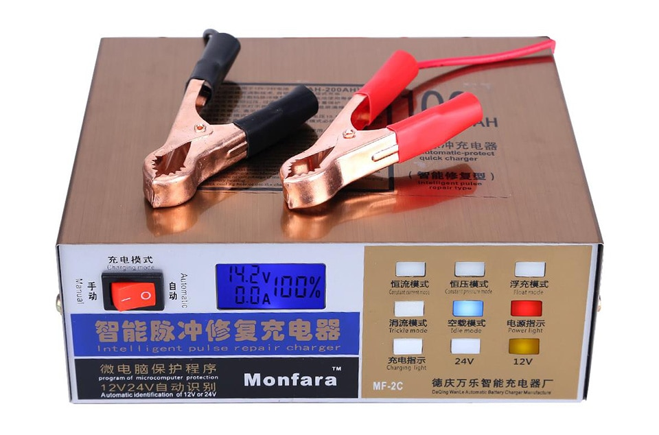

  • #20 19780598
    konior966
    Ja mam i polecam totalną chińszczyznę z aliexpress - Monfara MF-2C
    Stosunkowo prosty, nie "myśli" o wszystkim za Ciebie i nie kończy ładowania gdy tylko zobaczy przez ułamek sekundy napięcie końcowe.
    Naładuje aku 12V i 24V, prąd do 10A
    Blaszana obudowa która wytrzyma więcej niż te z chińskich transformatorowych czy "walizeczki" kukli. Mój zaliczył już upadek z około 1,5m na beton, skończyło się na zdartej farbie i nadgiętym rogu blachy.
    Na wyświetlaczu pokazuje napięcie i amperaż którym traktuje akumulator
