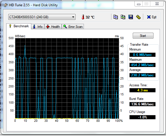

    Witam, kupiłem nowy dysk jak w temacie, zainstalowany system Win7, w miarę spoko działa, jednak test HD Tune daje taki wynik:
    Interpretacja wyników testu HD Tune dla dysku Crucial BX500 z systemem Win7 Interpretacja wyników testu HD Tune dla dysku Crucial BX500 z systemem Win7
    Co o tym sądzić?

    Sądzimy, że wszystko jest w porządku i odpalanie testu na dysku systemowym da takie wyniki.
    Wymień tego BX na MX, bo "beiks" to budżetowa i awaryjna konstrukcja.

    Bardziej wiarygodny byłby test tego SSDka, gdyby był podłączony jako drugi, a nie jako systemowy, ale cudów i tak się nie spodziewaj. Błędy odczytu przy układach pamięci tej klasy, to norma, więc trzeba sobie z nimi radzić. Jedną z metod jest wielokrotny odczyt aż do uzyskania rezultatu nadającego się do skorygowania kodami ECC, a to zabiera czas. Zgadzam się z Łukaszem - pozbądź się go czym prędzej. Coraz trudniej o SSDki, które można z czystym sumieniem polecić.

    Zamontowałem tego BX500 do komputera stacjonarnego, jako nie-systemowy. Oto wyniki:
    Dla porównania wynik systemowego SSD z tego komputera:
    Co sądzicie?

    Zabij go dużą liczbą zapisów w jak najkrótszym czasie i oddaj na gwarancję.

    Jak wyżej, ten BX to trup, wynik min niższy niż w HDD. ;-)
    Tak to jest jak się kupi pseudoSSD.
