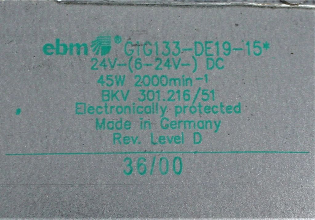

    Chciałbym podłączyć wentylator pod regulator obrotów, niestety nie mam opisu wentylatora i nie wiem jak podłączyć przewody (który jest +,-).
    Producent: EBM
    Typ: G1G133-DE19-15
    Parametry:
    - 24V-( 6-24V-) DC
    - 45 W
    - 2000 obr/min
    są cztery przewody, a chciałbym podłączyć pod zasilanie 24V. Wydaje mi się że zielony i niebieski to masa, ale nie wiem czy czerwony to 6 czy 24V. Flamastrem na kostce jest "+" czerwonym a "-" przy niebieskim.
  • #2 19089244
    any56
    Czerwony i niebieski to zasilanie w granicach 6 do 24V DC.
    Wartością napięcia możesz sterować mocą wentylatora.
  • #3 19096040
    Lukasino
    Który to 6V?, boję się że jak podłącze zasilanie 24V po 6V to mogę uszkodzić wentylator.
  • #4 19097417
    any56
    czerwony i niebieski. Na czerwonym od +6 do +24V...
