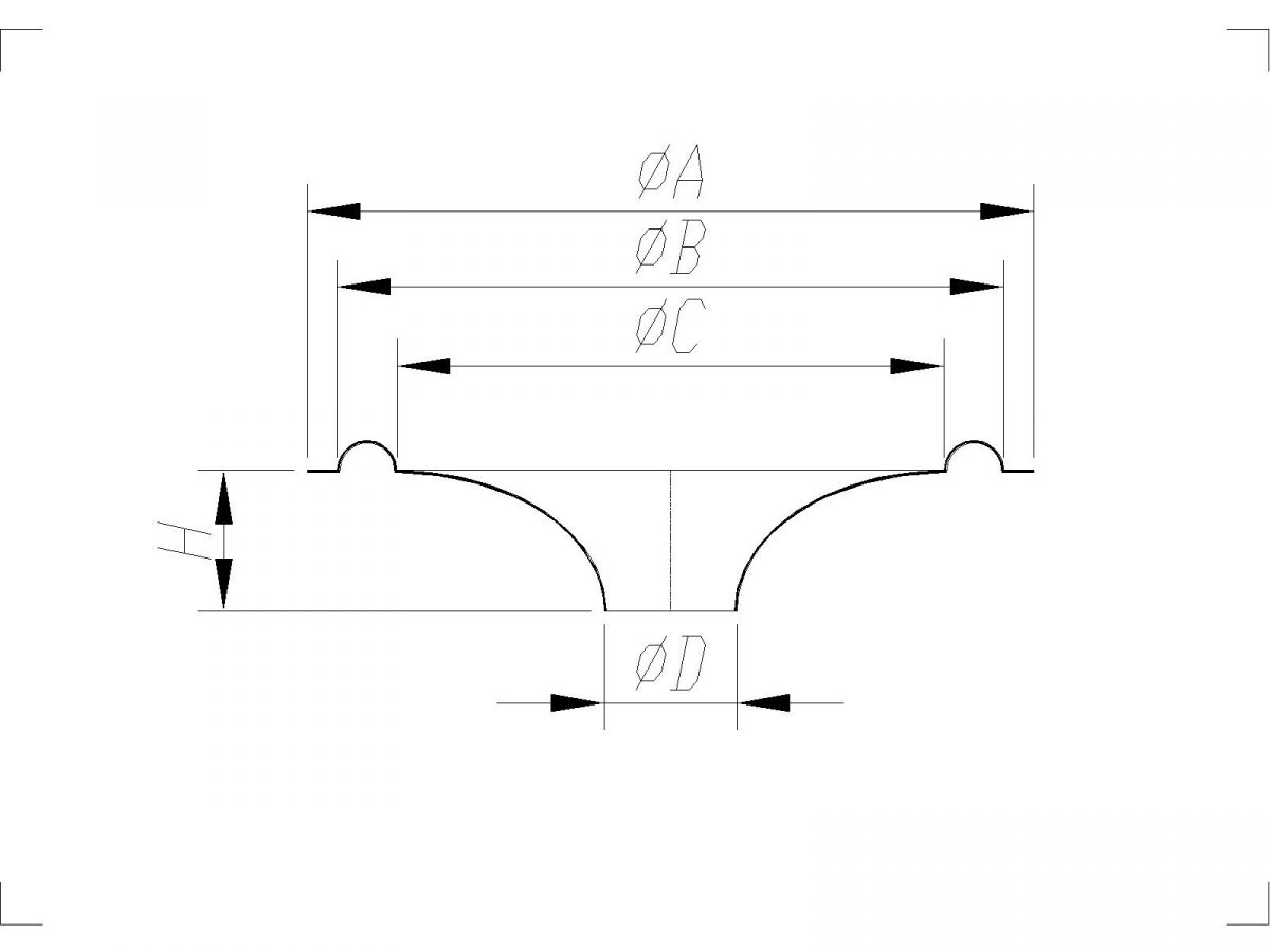

    Witam. Zabrałem się za wymianę membran z cewkami od głośników niskotonowych i nie wiem za bardzo o co chodzi z tą trzecia liczba tzn.. Np. Gdn 20/40/29.. 20 to wiem że średnica membrany 40 to średnica cewki a 29 to wysokość tak? Pozdrawiam

    Jeżeli to głośniki z Tonsilu, to kupujesz części do głośnika np. GDN 20/40, cewka 8 lub 4 om
    i tyle.

    Tak to wygląda:
    membrana 16 zł
    cewka 7 zł (trzeba dokładnie zmierzyć po demontażu i dobrać)
    resor dolny 3 zł (trzeba dokładnie zmierzyć i dobrać)
    + dwa rodzaje kleju; epoksydowy i butapren
    + aceton
    Nowy głośnik kosztuje aż 39 zł.

    Wiem wiem że może i się nie opłaca go robić ale mam podobny głośnik drugi tylko nie mogę znaleźć go w internecie i dlatego chciałem zapytać jak wymierzyć głośnik żeby dobrac części

    Poniższa membrana:
    Jak wymierzyć głośnik żeby kupić membrane i cewke?
    średnica A 196 mm
    wysokość H 36 mm
    średnica D 40 mm
    (pozostałych wymiarów sprzedawca nie podaje)
    cewkę trzeba zmierzyć średnicę wewnętrzną i zewnętrzną, i dobrać
