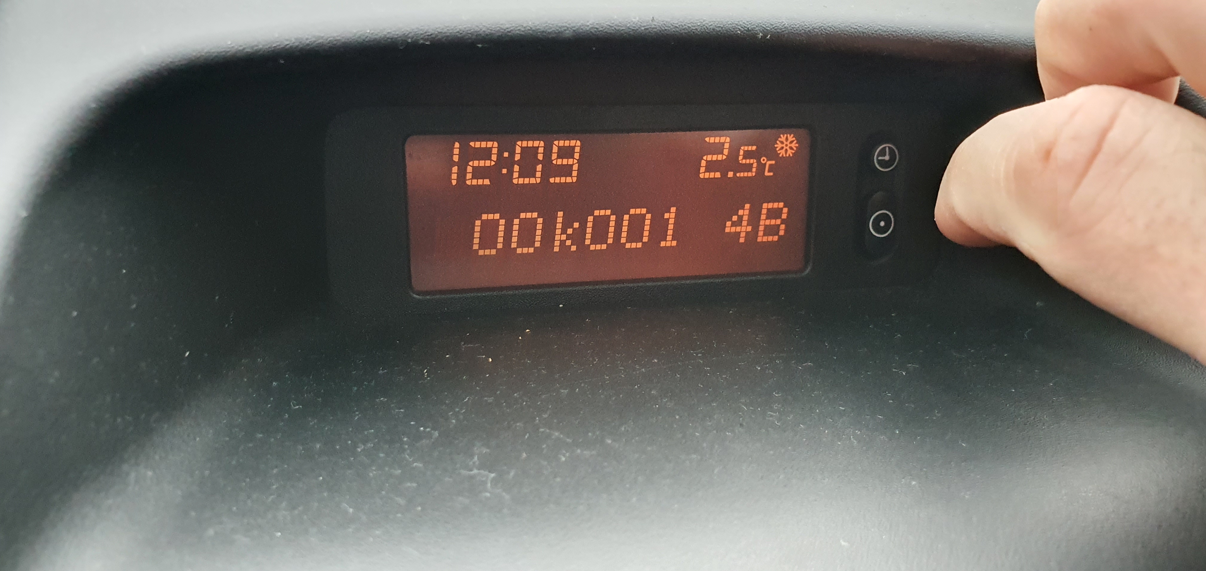

    Cześć wszystkim, dzisiaj przestało działać radio. Nie reaguje na żadne przyciski. Po zgaszeniu silnika Nie gaśnie wyświetlacz. Jednocześnie pojawił się taki błąd jak na zdjęciu:

    Sprawdziłem bezpieczniki. Temat udało się rozwiązać chyba przez przypadek: zdjąłem klemę minusową z akumulatora na 2 minuty i zrestartował się komputer. Wszystko wróciło do normy i działa. Pozdrawiam

    Zdjąłem klemę minusową z akumulatora i zresetował się komputer pokładowy.
