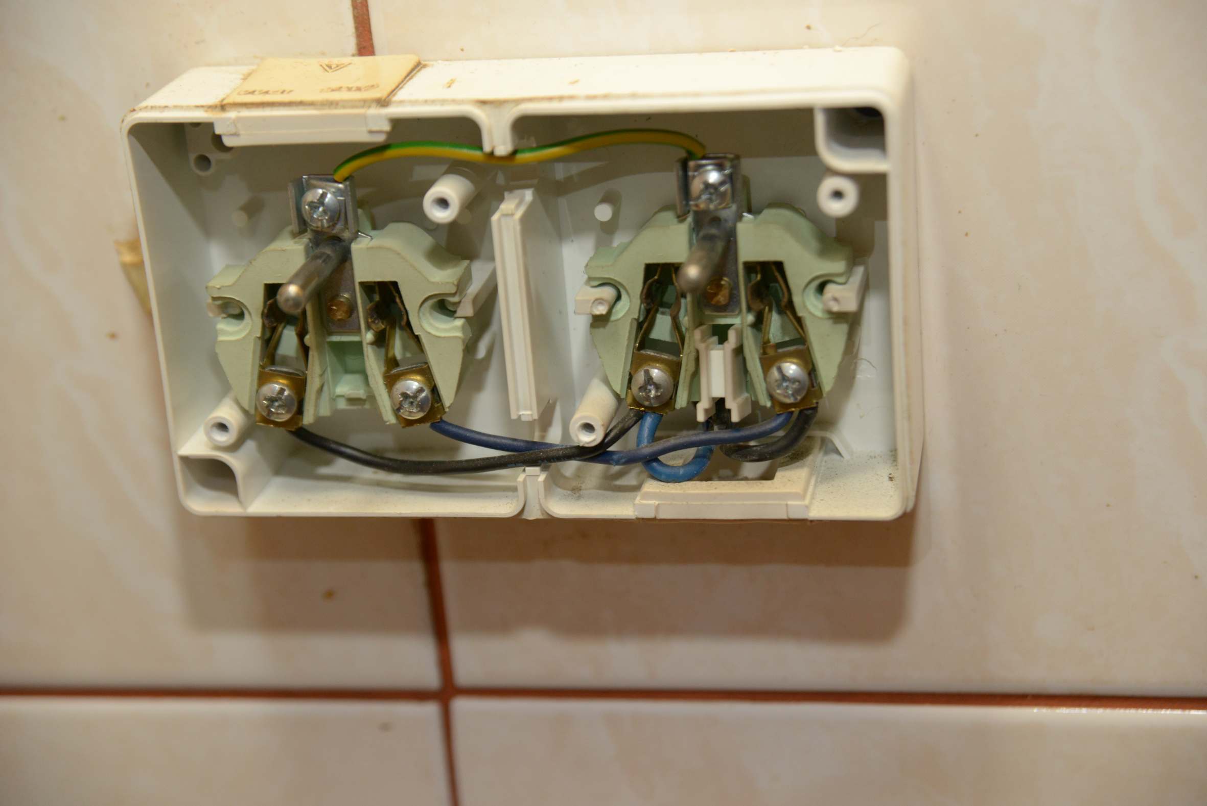

    Zatem jak będą różnicówki działać w domu skoro przewody są dwużyłowe? N ma się łączyć z bolcem? Bez trzeciego przewodu PE ? nie trzeba czasem wymieniać przewodów do gniazdek na 3 żyłowe? Czy wystarczy połączyć N do bolca ochronnego i potem robić mostek na gniazdo bo skoro nie ma podziału na PE+N to jaki jest sens przewodu 3 żyłowego?
    Zobaczcie jak zostały podłączone bolce ochronne w gniazdkach ręce opadają, będzie co robić...

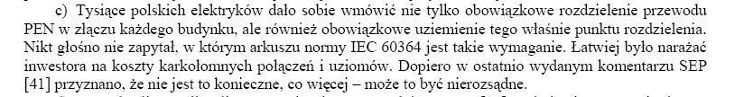

    Może zacznij od TEGO, bo na forum pisać od nowa/w kółko to trochę ciężko.

    Elpapiotr - dzięki za link bardzo ciekawy materiał natomiast jak zrobić 1 uziom do złącza przy liczniku 40 m od domu ? - A gdy długość WLZ jest znaczna zrobić II uziom przy domu 40 m dalej? Jaka rezystancja?

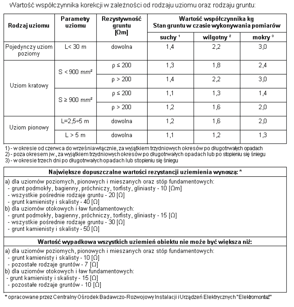

    Kkas12 dzięki za konkret. Ale skoro rezystancja uziemienia GSW a więc i szyny PE nie ma żadnego znaczenia dla ochrony przed porażeniem to ile tej bednarki wkopać w ziemię żeby zapewnić ochronę jest różnica między rezystanacją uziomu 10 –2000 Ωm. Do którego będzie podłączona szyna PE ?

    ...to ile tej bednarki wkopać w ziemię żeby zapewnić ochronę jest różnica między rezystanacją uziomu 10 –2000 Ωm.
    Ręce opadają jak się takie pytania czyta :(
    Już zakiełkowało, że można na skróty. Już kiełkuje cwaniactwo jak się wykpić.
    Kolego ty masz wykonać otok więc tyle bednarki należy wkopać ile będzie trzeba.
    A te Ωm naprawdę sobie daruj

    Kkas12 od razu węszysz cwaniactwo zamiast wprost napisać, nie wszyscy na tym forum są elektrykami i próbuje wyjaśnić problem żeby wiedzieć jak zapobiec cwaniactwu "fachowców" tym bardziej że lokalny "fachowiec" zaproponował że można się przecież podłączyć do bednarki słupa! Więc nie chcę żeby kolejny raz ktoś mi kit wciskał.
    Na działce czysty piasek i co rezystancja zupełnie nie ma znaczenia ? Jeśli po zrobieniu otoku w porze suchej rezystancja będzie z kosmosu a teraz zimą w normie? Do bednarki można pogrążyć szpilki żeby zwiększyć powierzchnię kontaktu z gruntem. Ktoś pomoże mi wyjaśnić o co chodzi? Kkas12 napisałeś: "rezystancja uziemienia GSW a więc i szyny PE nie ma żadnego znaczenia" to załóżmy że wyjdzie w lecie w totalnie wysuszonym piasku 10000 Ωm to też jest ok? Czy przy uziemieniu szyny PE - GSW chodzi tylko o ewentualne odprowadzenia ładunku z uderzenia pioruna co w przypadku przerwania PEN na słupie lub w WLZ odpowiednia wartość rezystancji w uziemieniu otokowym nie jest ważna dla bezpieczeństwa przez zapewnienie połączenia z ziemią o odpowiedniej wartości? Oczywiście temat ochrony przed porażeniem jest bardzo rozległy i zależny też od wielu innych czynników, ale między rezystancją uziemienia 10 a 10000 Ωm jest różnica i jak to wytłumaczyć jeśli kkas12 pisze że to nie jest istotne... co w sytuacji przerwania PEN po stronie ZE i rezystancji uziemienia otokowego np: w lecie 10000 Ωm ? Pozdrawiam

    Kolego, choćbyś wrzucał w ziemię tony bednarki, od pewnej długości nic to nie zmieni, i rezystancja tego uziemienia nie ulegnie poprawie.
    No i mała podpowiedź - ekwipotencjalizacja, to jest klucz do wypowiedzi kolego kkas12

    Kolego pisałem ci o ekwipotencjalizacji więc na tym zagadnieniu się skup a nie na dywagacjach o rezystywności gruntu w rożnych porach roku, bo naprawdę nie wiem czemu ma to służyć i co chcesz w ten sposób udowodnić.
    Wielokrotnie wyjaśniałem (nie tylko ja) na czym polega owa ekwipotencjalizacja i dlaczego rezystancja uziemienia nie ma znaczenia w ochronie przeciwporażeniowej.
    Nie jest możliwe wykonanie uziomu fundamentowego, więc zastąp go uziomem otokowym. Jest to rozwiązanie najbardziej zbliżone do uziomu fundamentowego.
    Uziom taki jest uziomem wyrównawczym o nieistotnej rezystancji.
    Gdybyś planował wykonanie instalacji odgromowej to wtedy rezystancja uziemienia nie powinna przekracza 10 omów.
    I nic tu nowego nie wymyślisz, a dążenie do jak najniższej rezystancji jest tylko nie mającą uzasadnienia fanaberią mającą tylko odbicie w kosztach bez żadnego wpływu na poprawę bezpieczeństwa.
