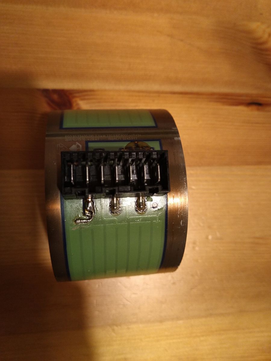

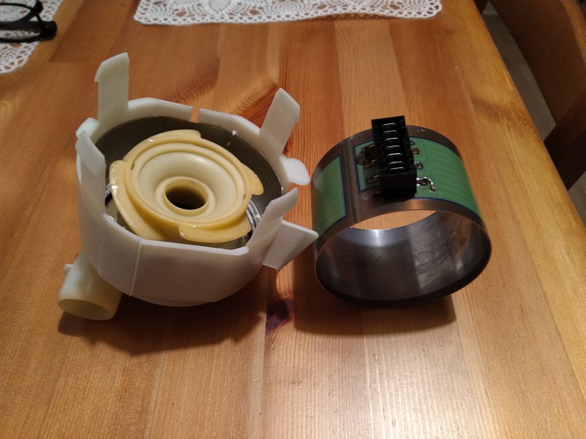

    Witajcie,

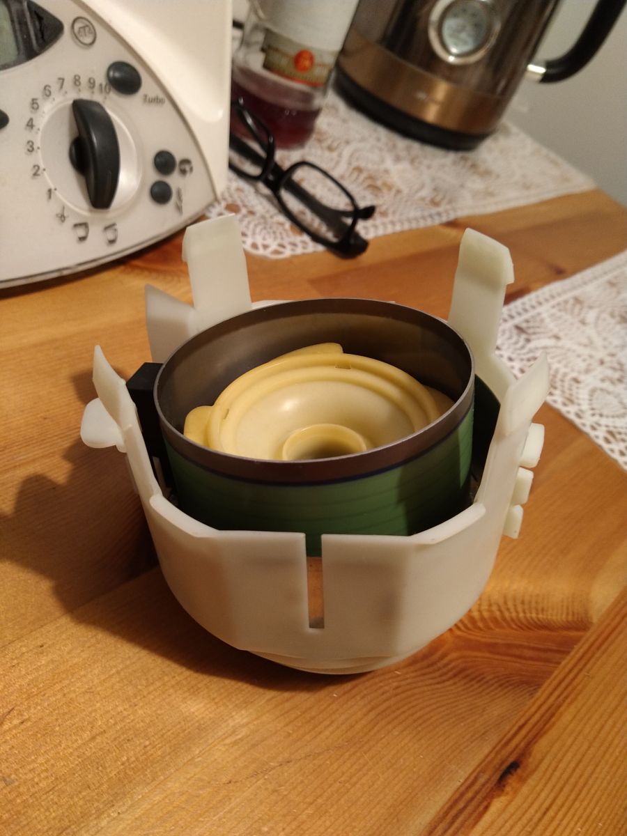

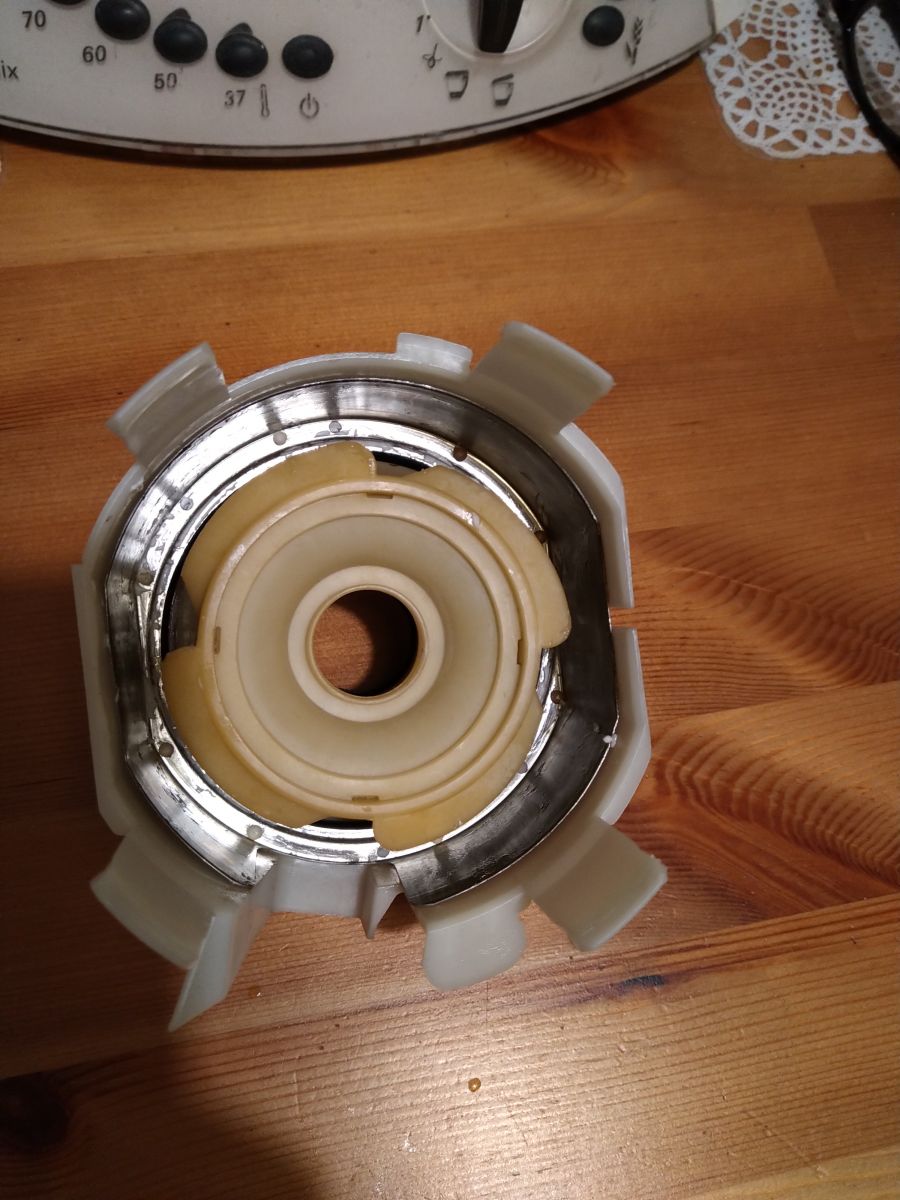

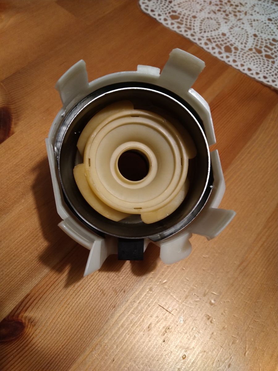

    Ostatnio naprawiałem pompo grzałkę w mojej zmywarce. Miałem upaloną ścieżkę. Z pomocą forumowiczów udało mi się ją polutować i już byłem bliski szczęścia do momentu próby jej włożenia z powrotem do pompy. Kilka prób daremnych. a smarowałem oring i płynem do naczyń i kremem nivea i nie mogę jej wcisnąć. Nie wiem jak równo to zrobić bo ciągle mi się przekrzywia. Czy macie jakiś sprawdzony pomysł jak ją równo wcisnąć i czym smarować?

    Grzałka i korpus

    Ja wkładam na sucho, podstawa to trzeba to zrobić równiutko, oczywiście po oczyszczeniu wszelakiego syfu. Lekko nie jest.
    Jeśli dobrze widzę na fotce, to tej grzałce dużo życia już nie zostało.

    Nie ma się co pitolić, tylko zrobić niedużą fazę na obrzeżu tulei. Sposób i narzędzie dowolne.

    Niestety, skończyło się zakupem nowej pompo grzałki. Pozytywne jest to, że zmywarka działa choć 400 zł uciekło.
