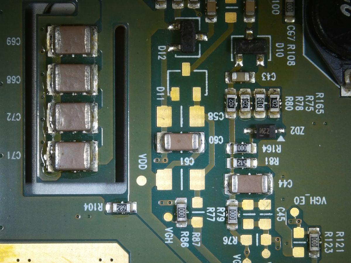

    Cześć!
    Monitor kupiony używany, generalnie sprawny ale obraz jest ciemny. Rozebrałem go, z panelu wymontowałem podświetlenie i bez matrycy złożyłem wszystko do kupy, aby uruchomić samo podświetlenie, ocenić w jakim stanie są świetlówki. O dziwo - zaświeciły bardzo jasno, intensywnie, biało. Natomiast obraz z matrycy jest ciemny, a białe ma żółte zabarwienie.

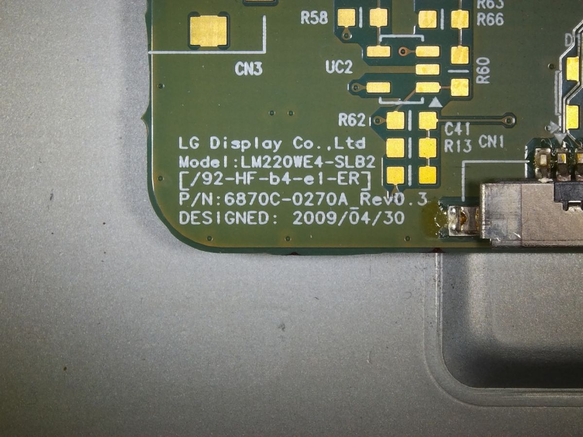

    Matryca LG, model LM220WE4-SLB2, IPS, ma swój T-Con, gdzie napięcia są odpowiednio:
    VDD: 15,2V
    VGH: 27V
    Dell 2209WA, ciemny obraz - przyczyna w matrycy LG LM220WE4-SLB2 czy napięciach VDD/VGH? Dell 2209WA, ciemny obraz - przyczyna w matrycy LG LM220WE4-SLB2 czy napięciach VDD/VGH?
    Wprowadzając zakłócenie do przetwornicy paluchem ( ͡° ͜ʖ ͡°) spowodowałem lekki wzrost tych napięć i obraz stał się jaśniejszy. Pytanie tylko - czy to efekt niepożądany, czy te napięcia rzeczywiście powinny być wyższe? Gdzie zatem szukać przyczyny niskiej jasności obrazu?
    Od strony zasilania matrycy nie ma obawień - stabilne 5V.

    Dlatego zasugerowałem dwa napięcia na T-Con, po których lekkim podniesieniu obraz się rozjaśnia. Wskazywałoby to na niepełne "wysterowanie" matrycy. Biały nadany przez scaler nie "otwiera" subpikseli RGB w pełni, tylko "trochę".
