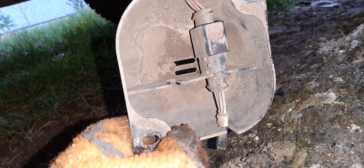

    Witam. Jeżeli odswiezam kotleta to z gory przepraszam,ale szukam i szukam odpowiedzi na swoje pytania i za cholere nie moge znaleźć pomocnych odpowiedzi.. chodzi o golfa IV z 98r. 1.6 8v sr. Otoz mam problem ze sondą lambda. Probowalem ja namierzyć,ale nic z tego nie wyszło. Niestety nie mam jej wkreconej jak większość w miejsce zaraz za kolektorem. Tam chyba wgl nie ma na nią miejsca. Znalazlem tylko cos takiego pod miejscem pasazera. Golf IV 98r. 1.6 8v - brak sondy lambda, lokalizacja i możliwości montażu czy mozliwe jest ze byla ona w kacie i poleciala z nim? Bo jego tez nie ma. Prosze pomozcie

    lukaszmech
    Sonda powinna być przy kolektorze wydechowym przy samym wyjściu z głowicy

    lukaszmech
    w benzynie musi być sonda to nie gaźnik. Dawno posiadasz te auto? Sprawdź jakiego koloru są przewody bo na foto nie widać będzie wiadomo do czego to było. Posiadasz w nim katalizator?

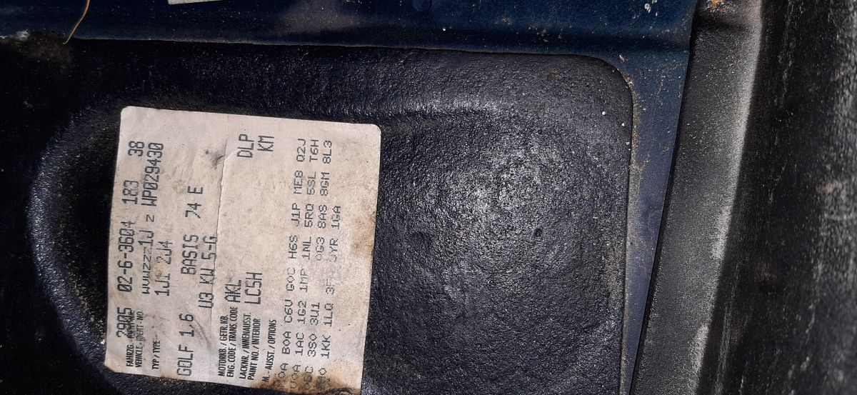

    Karol2020pl
    Poziom 4  
    Uzupelnienie do tematu. Najlepiej wstawie fotke naklejki. Nie mam katalizatora właśnie. Golf IV 98r. 1.6 8v - brak sondy lambda, lokalizacja i możliwości montażu

    lukaszmech
    Bardziej wiarygodne był by numer z bloku silnika może był przekładany. Jak nie to wklep sobie nr silnika i będziesz wiedział jaki tam kolektor ma być

    Karol2020pl
    Poziom 4  
    Po wpisaniu kodu silnika i nr. Wychodzi na kolektor z miejscem na sonde. Obecny kolektor nie posiada miejsca na sonde. Wychodzi na to,ze bylo niezle kombinowane przy tym aucie
