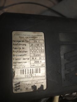

    Witam Panowie. Wątków w tym temacie pełno lecz konkretnie jednego schematu nie znalazłem. Posiadam webasto
    d3l c na 24V
    Sterownik 25 1689 50 00 08
    Zegar
    25 1483 73 00 00
    Problem leży w wiązce. Nie mam jej a mam same kostki również nie od kompletu.
    Szukam schematu pod ten zegar i nie koniecznie mam pasujące.
    Jeśli ktoś może poratować będę ogromnie wdzięczny. Wieczory chłodne a w garażu coś mogło by grzać :)

    Ten zegar to już zabytek ale miałem gdzieś w gratach całą wiązkę od D1LC z takim, schemat też powinienem mieć. Poszukam wieczorem. Do uruchomienia zegar nie jest potrzebny. Daj numer z tabliczki "pieca".

    Mimo że jest schemat na forum to mam całkiem inny zegar sterujący .I czekam na odzew kolegi wyżej w sprawie uruchomienia bez zegara.

    Witajcie , Pierwsza rzecz to kaseta 08 jest nie od D3LC ,aczkolwiek i na niej zapali .Teraz druga sprawa jaki jest sterownik silnika i świecy żarowej w urządzaniu , Jak brakuje ci wiązki to daj cynk z adresem bo mam zamiar te starocie wywalić na złom .Co do odpalenia bez regulatora temperatury to będzie ci potrzebny rezystor 2,2 k ohm i jakikolwiek wyłącznik ,między pin 2 i 8 wpinasz rezystor ,a na 9 podajesz plus i ma wystartować .A tak z mojej strony to grzanie tym urządzeniem wychodzi trochę drogo i wymaga sporego zasilacza ,bardziej byś był zadowolony z chińczyka lub jakiej D4 z NAN lub DAF

    Niby sterownik startuje z rezystorem po podaniu napięcia na pin 9 lecz sam piec nie reaguje. Nawet wiatrakiem nie ma chęci poruszyć. Nie będę się za mocno nad tym rozwodził.... Nie ma współpracy to wiadomo :)
