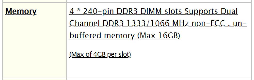

    Dzień dobry
    Mam problem z pamięcią RAM kupiłem sobie 1 kostkę 8gb DDR3 1333MHz goodram. W moim komputerze są 4 sloty na pamięć RAM. Posiadam 4kostki po 2gb. Gdy wyłożyłem jedną i włożyłem 1x8gb miałem problem i gdy włączałem komputer wyskakiwał błąd ,,Twoje urządzenie napotkało problem i wymaga ponownego uruchomienia". A gdy wyłożyłem 2 te same kostki i włożyłem tylko 1x8gb miałem cały czas ekran ekran włączającego się monitora.
    Moja płyta główna to Ms-7616
    Prawdopodobnie płyta obsługuje moduły 4GB.
    Ciężko znaleźć konkretne informacje o tym sprzęcie, można rzucić okiem - http://www.findlaptopdriver.com/specs-ms-7616/

    Płyta nie obsługuje modułów 8GB. Kontroler pamięci jest w procesorze, przy 4 pamięciach RAM obsłuży on 16 GB, maksymalna pojemność modułu pamięci to 4GB, w takim przypadku kość RAM musi się składać z 16 chipów (po osiem na stronie). Jednostronne pamięci o pojemności 4GB (8 chipów po jednej stronie, druga pusta) też nie są obsługiwane. Należy kupować pamięci, które umożliwiają pracę z napięciem 1.50V (czyli DDR3, a nie DDR3L).

    Zakup kompletnie bez rozeznania. Zwróć.
    To kastrat MSI dla Mediona i nie przyjmie modułów 8 GB
    https://forums.tomshardware.com/threads/gpu-cpu-and-ram-upgrade-for-medion-ms-7616.3561969/

    Płyta słaba i faktycznie warto rozważyć zwrot, natomiast to nie jej wina, że nie obsługuje takich pamięci. Każda inna płyta pod ten procesor będzie miała dokładnie takie same ograniczenia.
