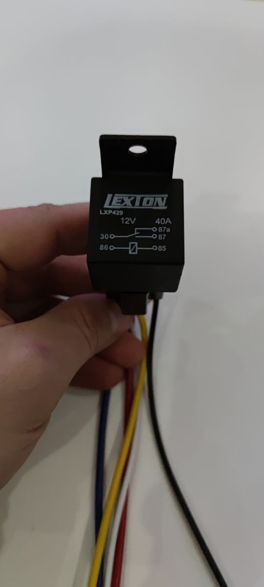

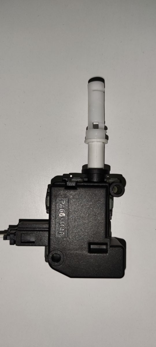

    Ten oto siłownik widoczny na zdjęciu chciałem zamontować do klapy VW T5.
    W celu sprawdzenia podłączyłem go na stole przez przekaźnik umieszczony na zdjęciu poniżej. Lecz za każdym razem sygnałem chwilowym siłownik zamyka się zpowrotem.
    Centralka w T5 daje tylko chwilowy sygnał zamknięcia lub otwarcia.
    - VW Siłownik tylnej klapy - schemat podłączenia
    Może ma ktoś sprawdzony sposób na ten siłownik żeby nie skakał jak tygrysek misia Puchatka 😃???
    Może jakiś schemat macie.

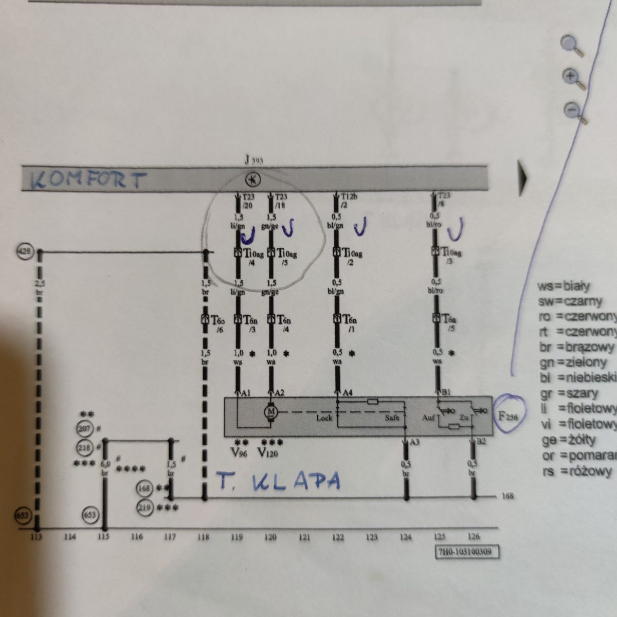

    Czy ten schemat podłączenia się sprawdzi?
    Wejścia 86 i 85 (From switch) mam podłączyć od modułu komfortu? Jak na zdjęciu poniżej.
    A1 i A2 chyba že się mylę.
    Moduł komfortu J393 do klapy tylnej .- VW Siłownik tylnej klapy - schemat podłączenia
    Proszę o podpowiedź.
  • #4 19168730
    milejow
    Nie, to jest siłownik tylko do otwierania zamka bagażnika, tzw. zbijak zamka.

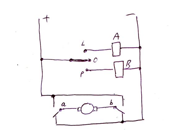

  • #5 19168837
    Marian B
    Siłownik to nic innego jak silnik elektryczny, który w zależności od kierunku przyłożenia napięcia zmienia kierunek obrotów, przez co ramię/dżwignia jest wciągana lub wypychana (przez przekładnię ślimakową) w zależności od kierunku obrotów silniczka.
    Zmianę kierunku obrotów lewo/prawo można uzyskać za pomocą dwóch przekażników na przykład w takim układzie:
  • #6 19168962
    milejow
    Ten siłownikn pracuje tylko w jedną stronę,w drugą wraca samoczynnie.

    Ok rozumiem. Ale ten siłownik - silnik ma w sobie sprężynę która po naciśnięciu szybko wraca w pozycję początkową. Tak jak kolega napisał taki zbijak. Głowie się nad nim już trochę czasu i każde podłączenie nie daje efektu. Nie chcę go spalić napięciem stałym które by otwarło klapę tak samo jakbym przekręcił kluczyk.
    Może lepiej zmienię ten pierwszy siłownik na taki uniwersalny?
    Powinien stałe położenia po każdym sygnale tgz. L i P.
    Jak myślicie powinno z tym schematem działać zamiast tego pierwszego zbijaka?

  • #14 19178493
    milejow
    ddarkdd napisał:
    Uniwersalny siłownik ma funkcję otwarcia i zamknięcia i o to dokładnie mi chodzi.
    A ten co chcesz zamontować nie ma i nie zamontujesz go. Po co te dodatkowe przekażniki jak na schemacie widać,że komfort steruje siłownikiem na zasadzie zmiany polaryzacji(o ile to schemat pasujący do tego co masz)
  • #15 19178510
    Marian B
    ddarkdd napisał:
    Na dwóch przekaźnikach (schemat powyżej) pali bezpiecznik.
    Czy chodzi Koledze o ten schemat?
    Jeżeli tak, to gdzieś był błąd w połączeniach. Ten schemat jest bardzo prosty pod warunkiem że zna się zasadę działania i wie co się robi. Błąd w połączeniach może skutkować zwarciem.

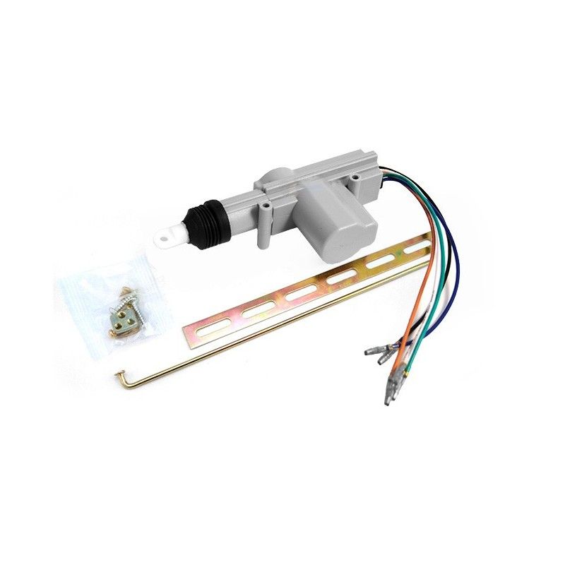

  • #17 19188563
    ddarkdd
    Poziom 6  
    Temat uważam za rozwiązany.
    Nie trzeba żadnego przekaźnika wystarczy podłączyć dwa kable które są ukryte pod siedzeniem kierowcy. To są kable sygnałowe od modułu komfortu. Ja poprowadziłem przewody lewa strona ściany, aż do klapy tylnej i zamontowałem zwykły uniwersalny siłownik za 8zł.
    Działa jak marzenie!
