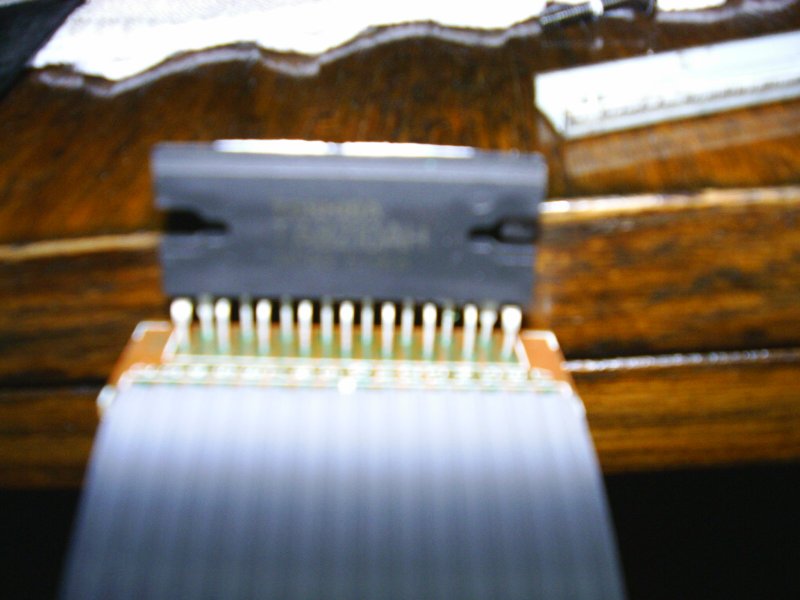

    Helo!
    kupilem wzmacniacz Voice Craft C 238 i... chce podlaczyc do niego tube a raczej juz podlaczylem. wzmacniacz podobno ma 95W RMS na kanal ale nie wystarcza to i tuba ma slabego powera. Na kartonie pisze ze jest mozliwosc zmostkowania tylko nie ma ani przelacznika brige ani nigdzie nie jest opisane jak to zrobic... pomocy!!!

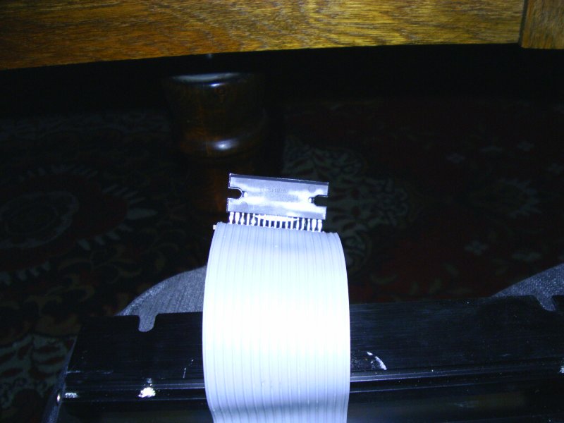

  • #14 1908976
    djswirek
    http://www.elmatrd.ro/datasheets/TA8210AH.pdf <-- link do dokumentacji kosci na ktorej jest oparty ten pseudo wzmak :/
    mam jescze pytanko czy da sie np zastosowac inna koncowke np tda 7294 bo ona ma 100W mocy nie wiem doradzcie co mam zrobic tylko nie wieszac sie i nie zabijac sprzedawcy (allegro) ale wtopa :(

    irek2
    Poziom 40  
    w sumie to powinienes sie cieszyc bo chciales zmostkowac wzmacniacz a tu sie okazalo ze nie musisz bo on juz pracuje w ukladzie mostkowym :)
    Mozesz wystawic negatywny komentarz gosciowi choc w sumie nie klamal ze wzmak moze pracowac w mostku.

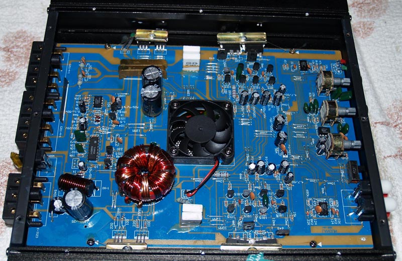

    a co sadzicie o tym?
    Mostkowanie wzmacniacza no name z allegro
  • #29 2950584
  • #30 2953714
    kaparri
    na ile watt oceniacie ten wzmacniacz wyzej ?
