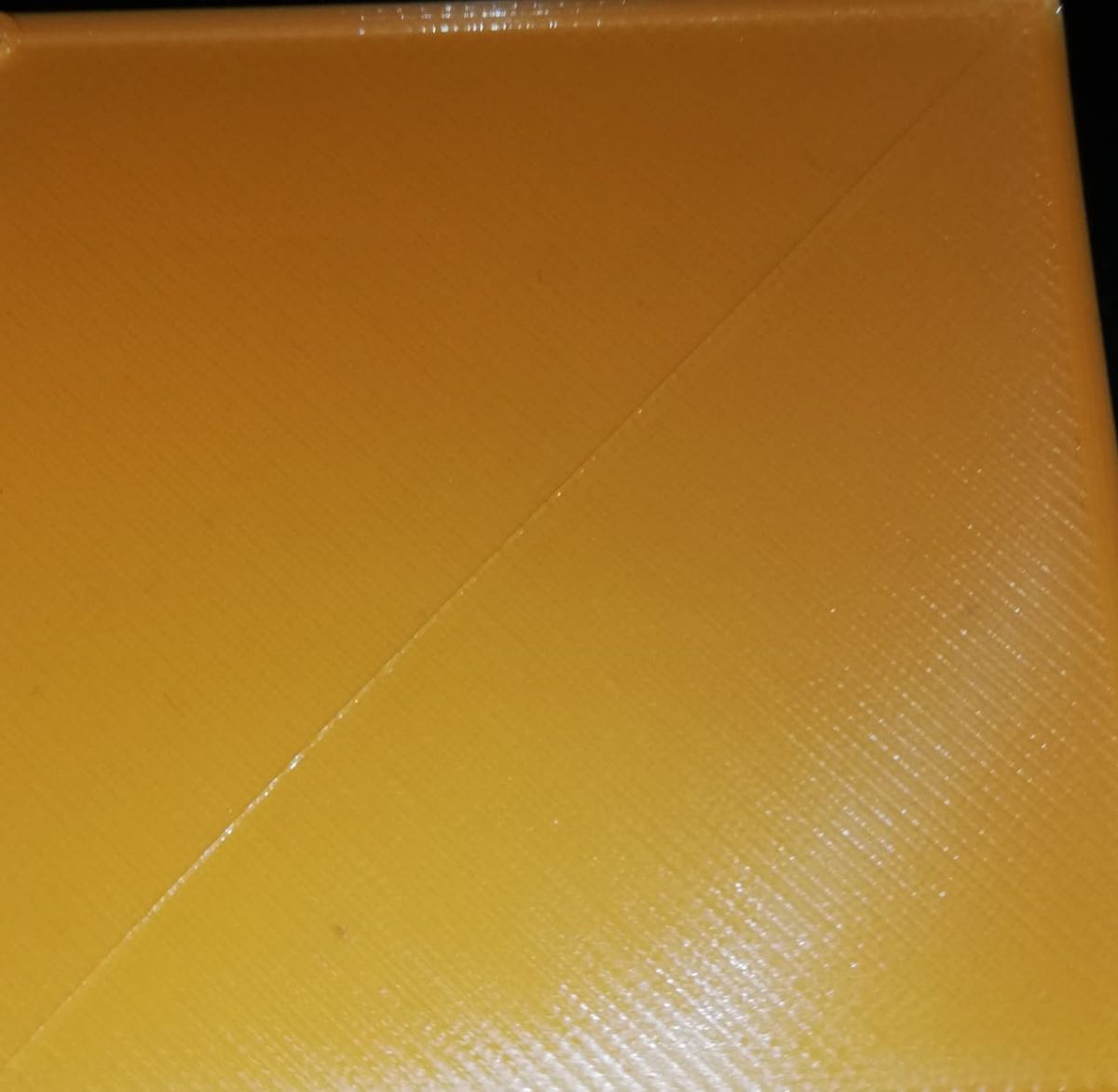

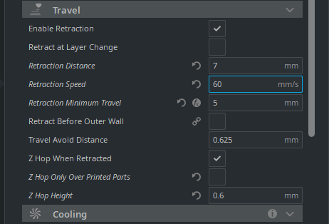

    Nie mam już kompletnie pomysłu jak to wyszukać w internecie i uderzam do was. Mianowicie od praktycznie początku obcowania z drukarką towarzyszy mi brak retrakcji przy ruchu jałowym, objawia się to nie tyle nitkowaniem co układaniem ścieżki najlepiej widać to na dużych płaskich powierzchniach gdzie drukarka robiąc ruch jałowy wypluwa na całej długości filament. Nie ukrywam zaczęło mnie to już delikatnie denerwować bo poprawiłem bardzo mocno jakość wydruków i przechodząca przez środek ładnej powierzchni ścieżka wygląda mało estetycznie. Opcje w curze takie jak Z-hop when retracted są włączone retrakcja kalibrowana prędkość retrakcji tak samo Retraction minimum travel zwiększony z domyślnego 0.1 na 5mm. Podczas drukowania płaskiej powierzchni dajmy na to z otworami blisko siebie, retrakcji nie ma wcale dysza jedzie jednym ciągiem i każdy jeden obrys zostawia za sobą ścieżkę. Może ktoś z was jest w stanie mnie nakierować co może być powodem tego problemu. Z góry dzięki za pomoc :)

    Daj foto z cury, jest tam haczyk do włączenia retrakcji.

    No to dziwne, ja bym spróbował zrobić nowy profil, kolega tez miał z czymś problem i nie mógł znaleźć z czym i nowy profil pomógł. w g codzie pewnie nie widać retrakcji, możesz podesłać g coda. w niektórych sterowaniach retrakcje można robić komendami M ileś, nie pamiętam ,w curze drukarkę ustawiałeś jako konkretny model? czy niestandardową?

    Cura od 4.7.1 ma profil do I3 Mega / Mega S próbowałem jak i z nowym profilem tak i z ustawieniem profilu w prusa slicer za kazdym razem ten sam problem czyli, kiedy tworzy jakiś obiekt dajmy na to prostokąt z wyciętymi w środku 5 okręgami, to tworząc obrysy okręgów głowica przechodzi między tymi okręgami nie robiąc retrakcji tylko kładzie ścieżkę. Ekstruder sam w sobie podczas ruchu jałowego nie podaje filamentu raczej spowodowane jest to ciśnieniem panującym w głowicy bo przy druku np kilku elementów oddalonych od siebie ta retrakcja występuje i nie ma nitkowania.

    hmm bez zmian oba pliki sprawdzone i przedrukowane, spróbowałem nawet wydrukować na tych samych ustawieniach większej płaszczyzny. I nadal problem ten sam tyle o ile retrakcja występuje to przejście dyszy nadal zostawia ślady na wydruku
    Anycubic I3 Mega S: Brak retrakcji przy ruchu jałowym, nitkowanie i ścieżki na powierzchniach
    Zdjęcie dla zobrazowania problemu.

    Z tego co już wiem to retrakcja jako tako jest ale nie ma jak przejeżdża nad świeżo wydrukowanym "dachem" elementu, w sumie ja się tym nie przejmowałem bardzo ale jest chęć ogarnięcia tego, pisałeś na forach typowo drukarkowych?
    Rozmawiam wlasnie z kolegą, opisz co dokładnie kalibrowaleś, flow rate? E step?, Mòwi że masz chyba taki sam hot end jak w ender 3, i tam jest bowden problematyczny.
    Jeszcze była taka opcja zeby omijało wydruk jak ma zaczynać warstwę po drugiej stronie. Jak możesz to podeślij wszystkie parametry.

    z tego co wiem tutaj jest v5 hotend oryginał w sumie z anycubica (jutro / poniedziałek) zmieniam caly hotend na v6. flowrate byl kalibrowany a w zasadzie nic nie musiałem zmieniać bo na oryginalnym 100% wszystko wyszło tak jak powinno E-Step było kalibrowane bo firmware byl zmieniany na wersje z bed levelingiem (problemy ze stołem ale już ogarnięte) na zadeklarowane 20cm ekstruder wypluwa 20cm. Ogółem z kalibracji było robione e-step, flowrate, retrakcja, hotend PID Tune oraz bed PID Tune. Z omijaniem wydruku też próbowałem ale nie przyniosło to jakichkolwiek zmian. Co do pisania na forach typowo drukarskich to jeszcze nie pisałem zacząłem od elektrody ale może jeszcze puszczę nitkę na reprapach. Samo zostawianie tej ścieżki nie jest dla mnie jakimś dużym problemem ale poprawiłem już na tyle jakość wydruku, że taki szlaczek kuje troche w oko :)
