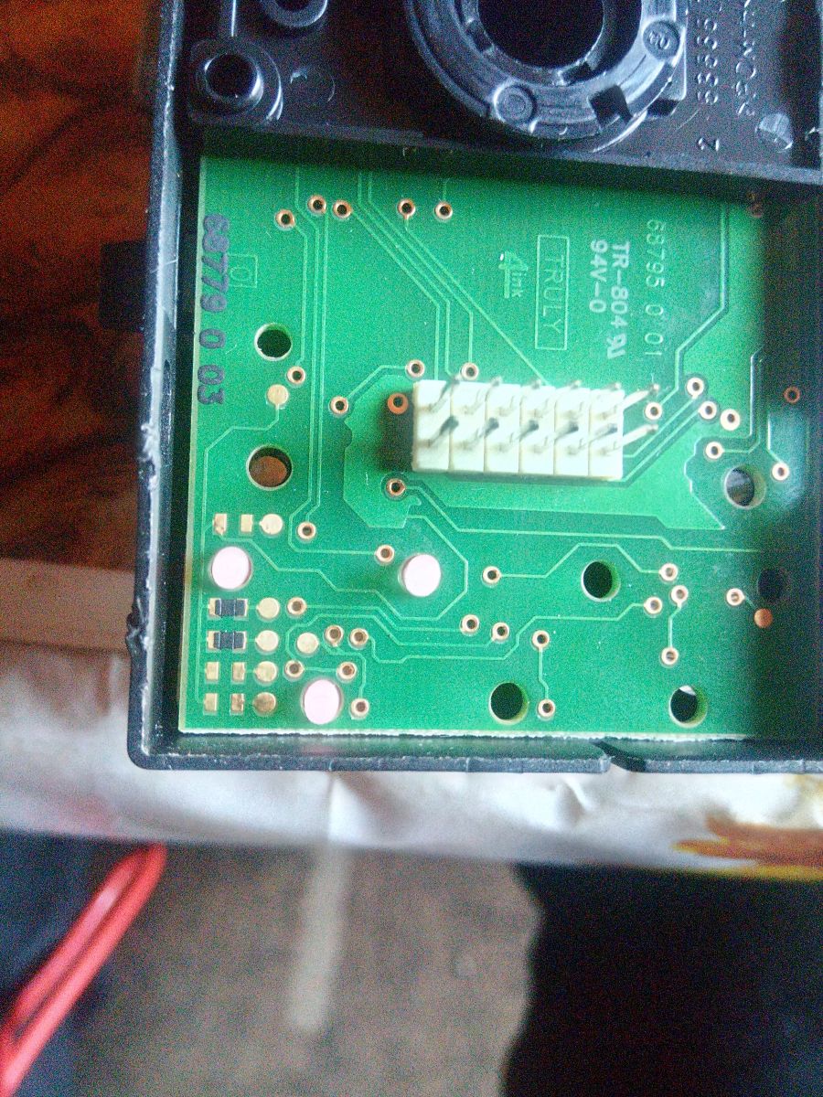

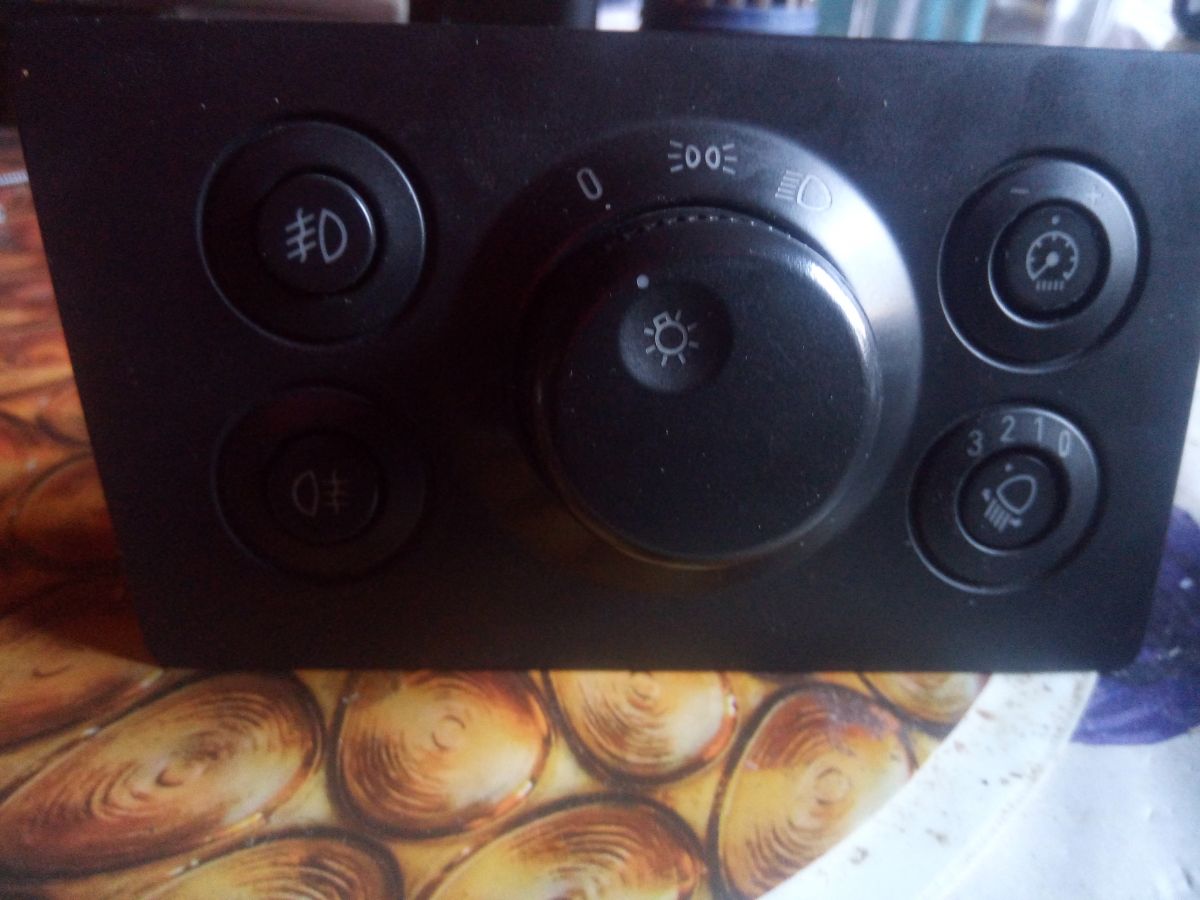

    Witam czy jest ktoś w stanie opisać mi który z pinów odpowiada za włączanie i wyłącznie świateł przeciwmgielnych przednich poniżej posyłam zdję Opel Zafira B 2009 - Schemat przełącznika świateł cie. Opel Zafira B 2009 - Schemat przełącznika świateł

    Pin 8 - Włącznik świateł przeciwmgielnych przednich
    Pin 9 - Włącznik świateł przeciwmgielnych tylnych
