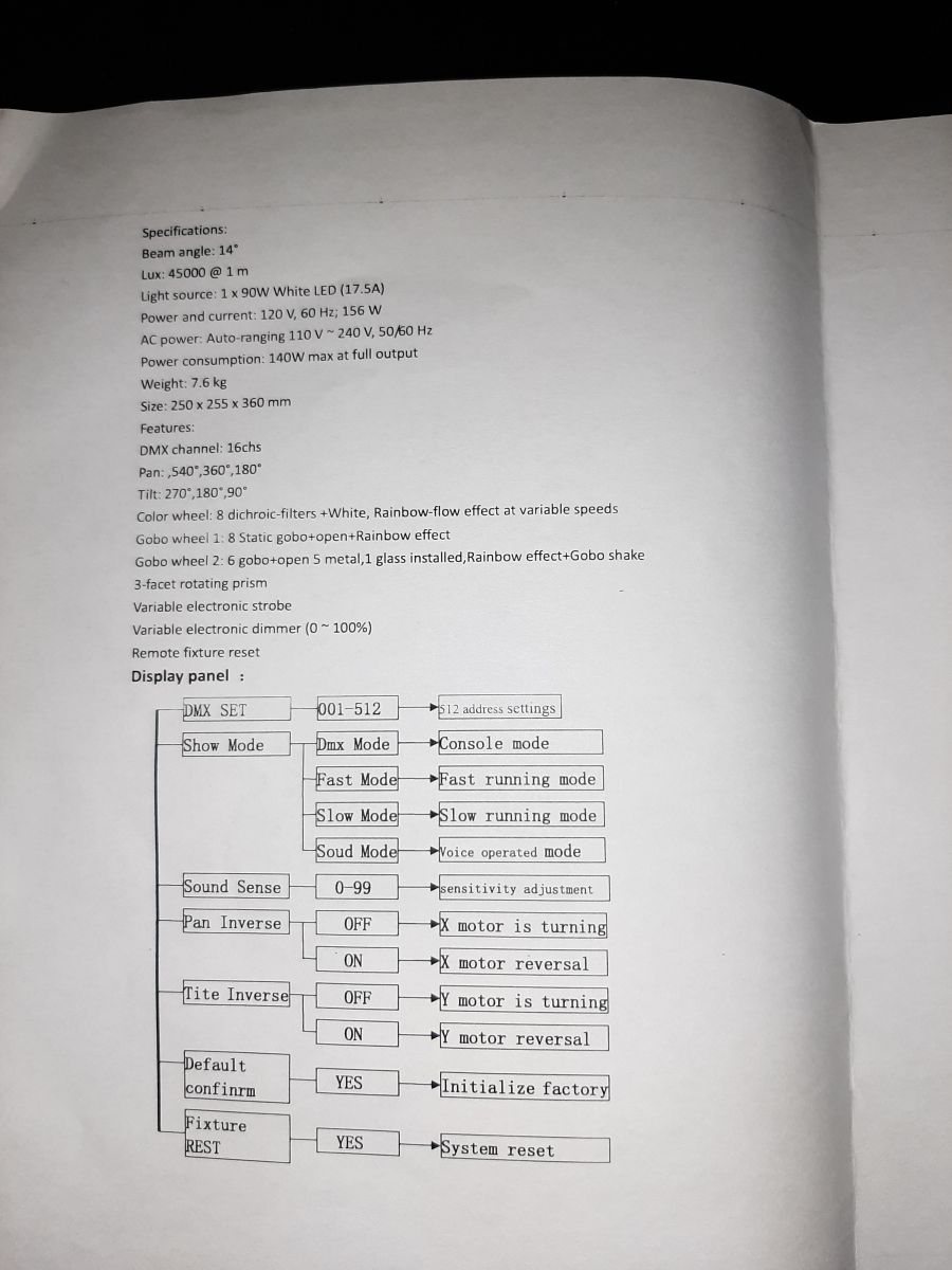

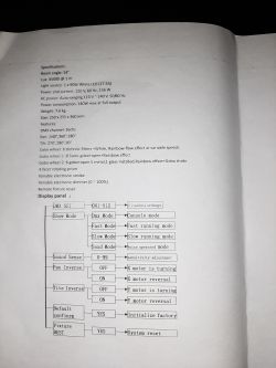

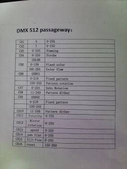

    witam,
    zakupiłem sobie głowy "Chińczyki Led Moving Head 90W Spot, problem polega na tym że w programie my dmx są gotowe efekty gdy nakładam je na głowy efekt nie działa, głowy mają tylko krótki ruch ... Jedną fixturę zrobił mi kolega, działa tylko w sumie ręcznie. z tego co wiem to brakuje na kolorach brakuje wartości . czy ktoś pomoże mi z ta fixturą? oczywiście nie za darmo.
    poniżej są foty owej glowy etc.
    Chińczyki Led Moving Head 90W Spot - niepoprawne działanie efektów w My DMX 3.0 Chińczyki Led Moving Head 90W Spot - niepoprawne działanie efektów w My DMX 3.0 Chińczyki Led Moving Head 90W Spot - niepoprawne działanie efektów w My DMX 3.0
