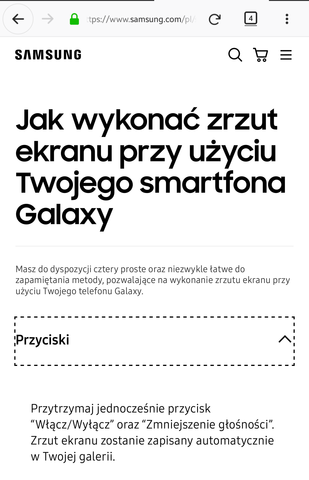

    Witam koledzy i koleżanki.
    Jak w temacie, mam problem z screenshotem w Galaxy M21. Na owym telefonie są dwie możliwości zrobienia ss, gestem i przyciskami (ciszej + włączania), o ile ta pierwsza działa, choć jest bardzo niewygodna np. na messengerze, internecie gdyż przesuwa się wiadomość, strona internetowa się cofa i nie we wszystkich aplikacjach można wygodnie tego używać, to problem jest z drugą opcja - przyciskami.
    Podczas pierwszej próby zrobienia ss tym sposobem wyskoczył mi komunikat, zapytanie "czy chcesz wykonać zrzut ekranu", czy jakoś tak, nie pamiętam, gdyż nie zdążyłem przeczytać, ponieważ nacisnąłem przypadkiem przycisk głośniej i zniknęło. Podczas kolejnych prób zrobienia ss komunikat już nie wyskakuje, pojawia się ekran wyłączania, a zamiast komunikatu jest "opcje klawisza bocznego". Ss się nie wykonuje, w opcjach nie potrafię znaleźć nic na ten temat, więc albo jestem głupi, albo ślepy jeśli to tam jest.
    Szukałem już wszędzie, wpisywałem na różne sposoby w internecie, ale nigdzie nic nie znalazłem, więc postanowiłem użyć ostatniej deski ratunku i zabrać trochę czasu komuś, kto to przeczyta.
    Serdecznie proszę o pomoc, jeśli jest ona możliwa.

    Właśnie walczyłem z tym półtorej godziny. Aby wykonać zrzut w Samsungu trzeba NACISNĄĆ vol- i power, nie przytrzymać, jak to jest napisane w całym internecie włącznie ze stroną samsung.com

    Tak jak napisał NIELEGAL1989, aby wykonać ss na samsung m21 trzeba nie przetrzymać vol- i power, a jednocześnie nacisnąć. Ot cały problem.
