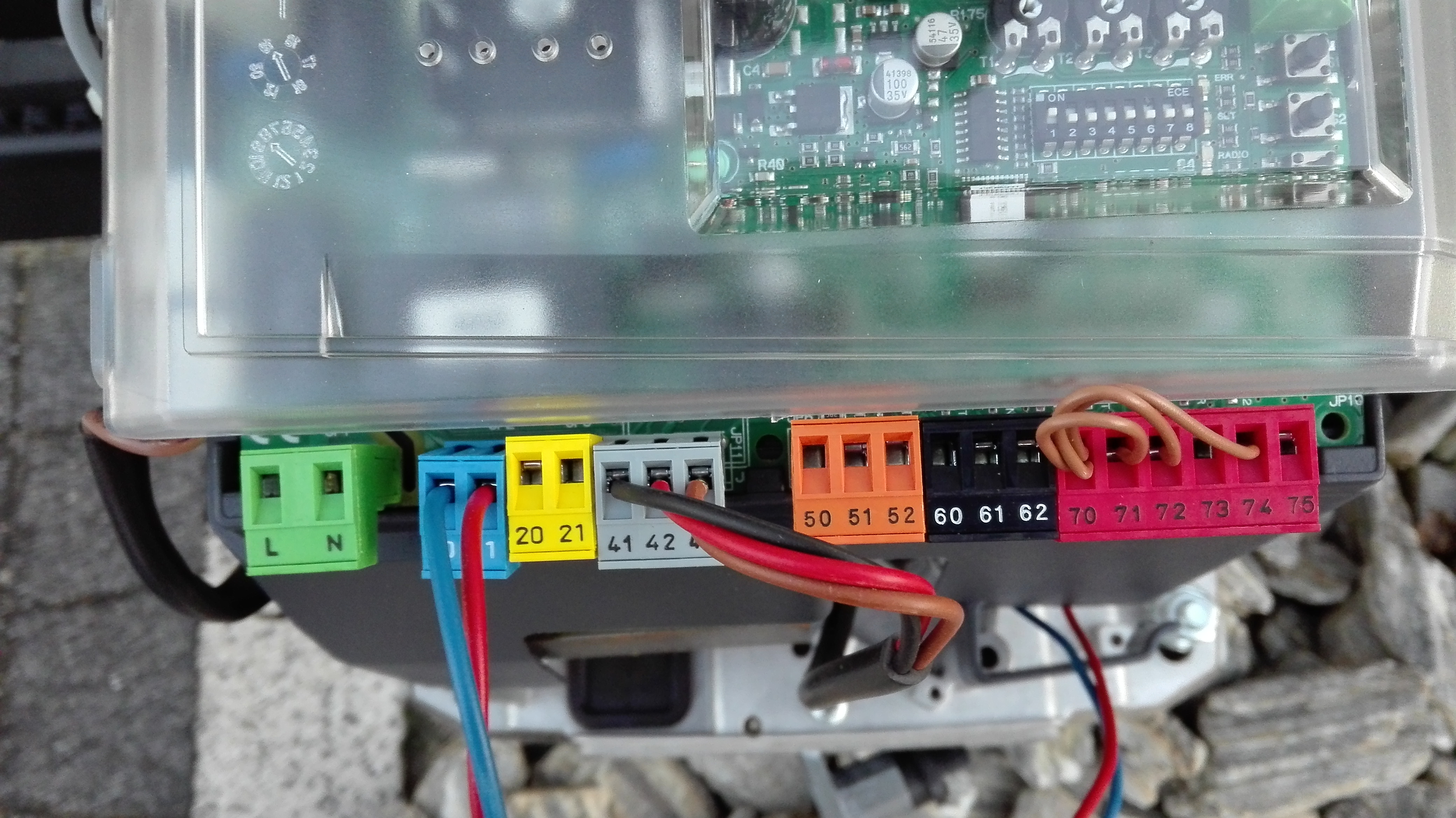

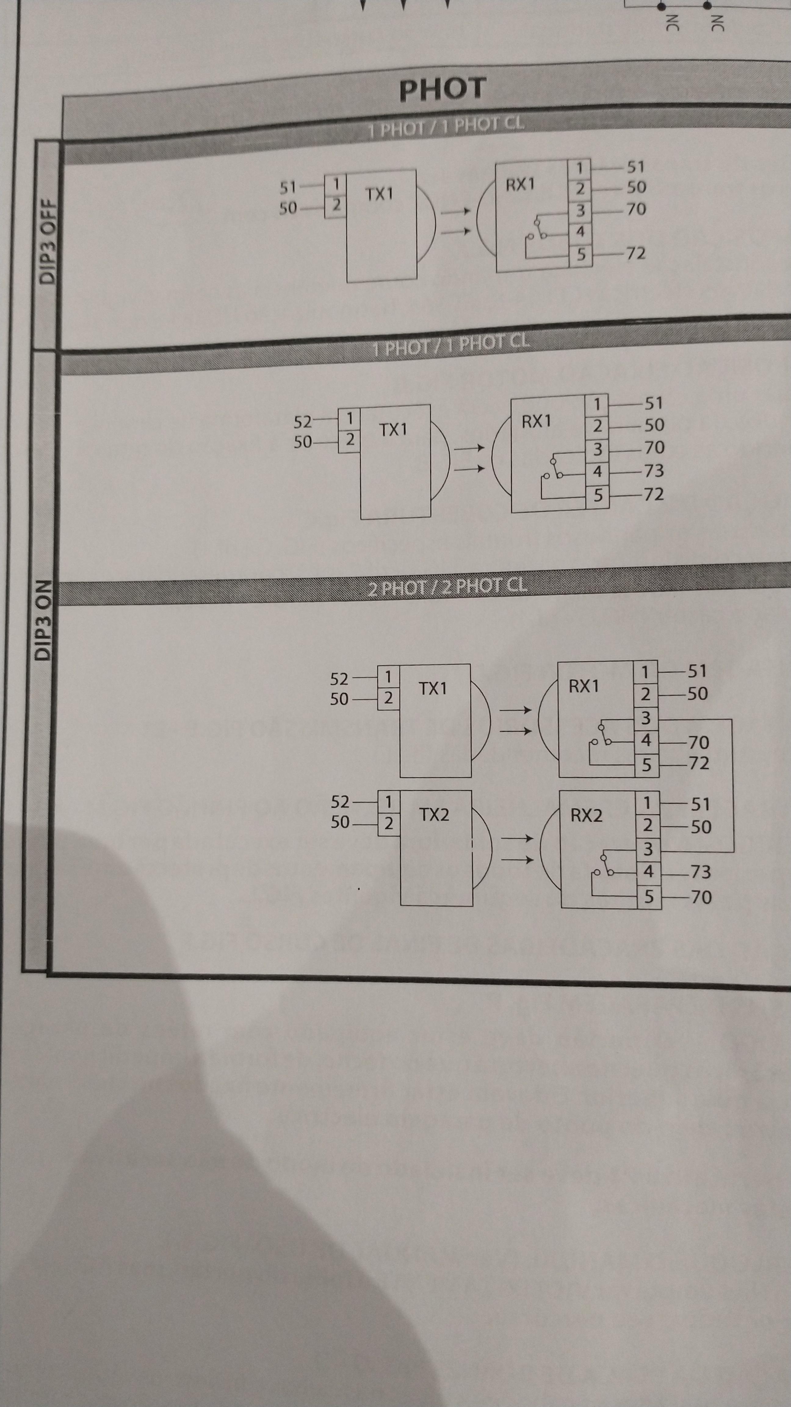

    Witam. Dziś podłączyłem napęd bft deimos bt a400/600. Brama działa bezproblemowo z pilota. Problem pojawia się z fotokomórkami. Podłączyłem tak jak na schemacie. Co oznacza w ogóle dip3=off ?? Przy fotokomórkach słychać cykanie jak się przejedzie ręką.
    1. Czy w fotokomórce rx1 nr 3 i 4 muszę zmostkować?
    2. W centralce, nr 70 jest zmostkowane z 71,72 i 74. Czy po podłączeniu foto rx1 nr 3 z 70 i 5 z 72, mam odłączyć kabelek łączący 70 i 72? Dziękuję za pomoc. Niestety żaden automatyk czy elektryk z mojej okolicy nie ma czasu, żeby to ogarnąć, dlatego piszę do Was drodzy forumowicze.

    DIP Switch 3 masz na OFF, zworę trzeba zdjąć.
    Można tak na chłopski rozum? Zwore trzeba zdjąć między 70, a 72 dobrze rozumiem? I co to znaczy dip switch 3 na off? Dziękuję za odpowiedź i cierpliwość 😅

    Dobrze rozumiesz, DIP Switche to te przełączniki pod potencjometrami.
    Wielkie dzięki!!!!! Zauważyłem dopiero to po zbliżeniu zdjęcia. Na centralce to takie małe, że nawet tego nie widziałem, zlało się z resztą. Teraz już rozumiem co oznaczają punkty 1-8 w instrukcji, bo za cholerę nie potrafiłem tego zrozumieć. Jutro będę testował. Mam jeszcze dwa pytania:

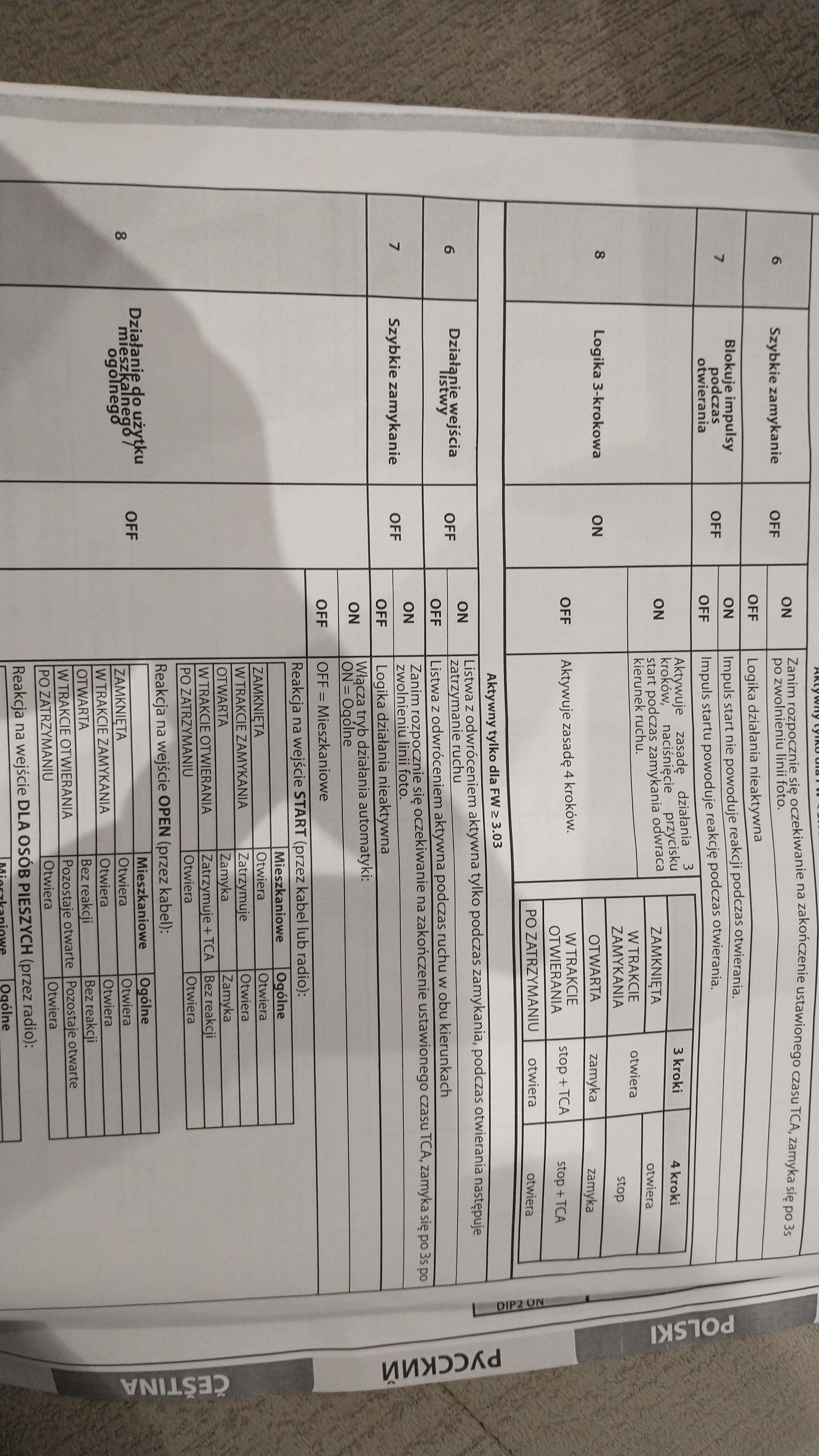

    1. Przy tym podłączeniu dip3 off rozumiem, że foto będą tylko blokowały bramę przy otwieraniu i zamykaniu?
    2. Żeby brama zamykała się automatycznie po przecięciu fotokomórek muszę podłączyć dodatkowo kabel w foto rx1 nr 4 z 73? I w tx 1 przełożyć kabel z 51 na 52? Wtedy będzie połączenie dip3 on i na tych przełącznikach włączyć szybkie zamykanie? Nr 6 lub 7? Czy nie muszę żadnych dodatkowych kabli podłączać. Dodaje załączniki.

    Oki. Wielkie dzięki za pomoc. Odłączyłem ten jeden kabelek i czujniki działają. Przełączyłem w listwie 7 i brama automatycznie zamyka się. Wszystko działa tak jak należy. Jeszcze raz dzięki sosarek. Jestem dłużny Ci browara :)
