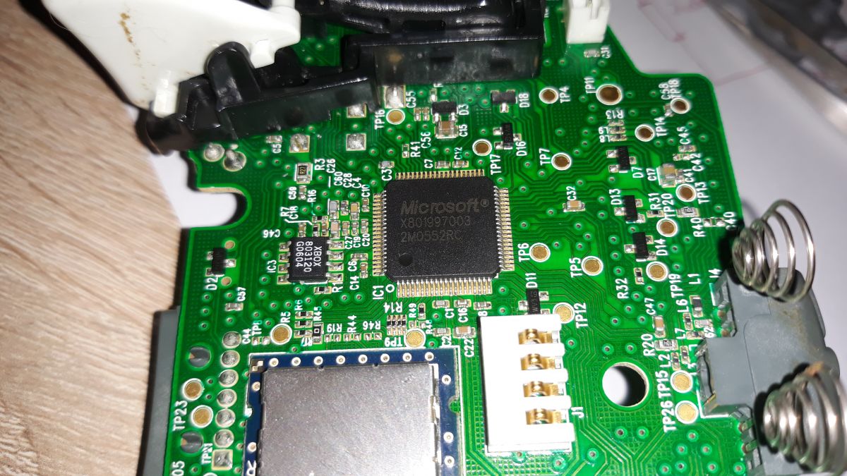

    XBOX 360 pad nie działa na kablu USB ani baterii.
    Z pomiarów wynika, że zwarte są dwa kondensatory. Oznaczyłem na czerwono.
    Dysponuje ktoś schematem do tego pada?
    Jakie zamienniki kondensatorów dla: C62 i C451?
    Gdzie znajduje się tranzystor przłączający miedzy zasilaniem baterii, a kablem USB do ładowania?

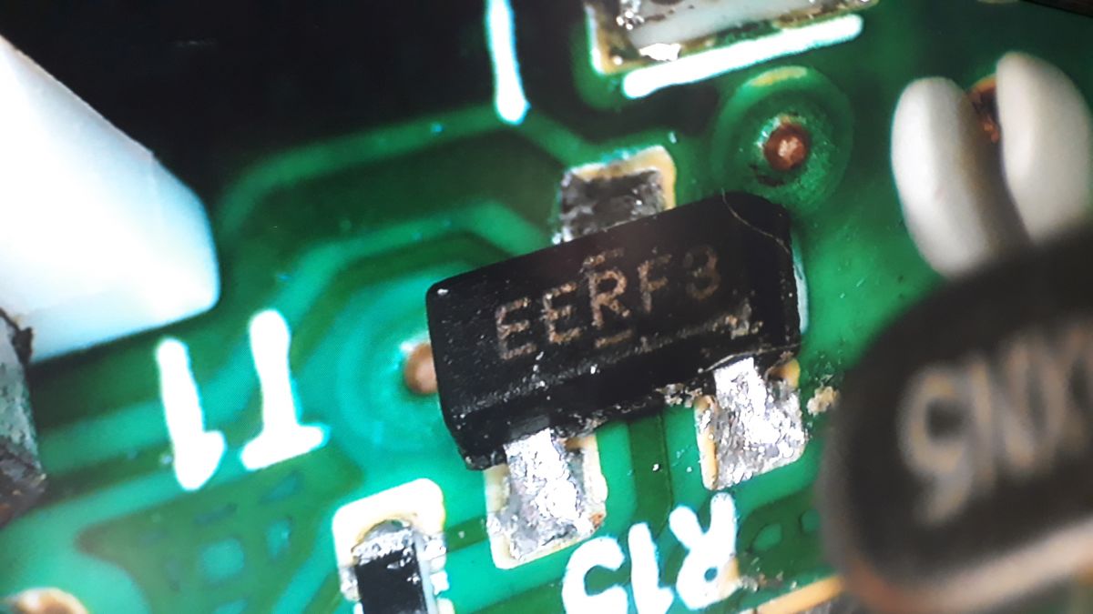

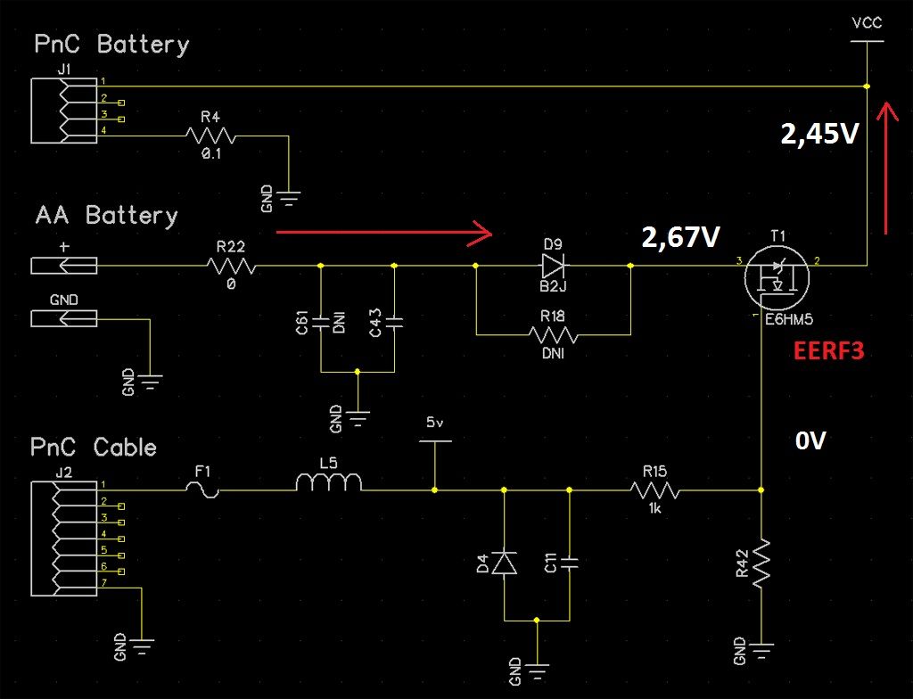

    Oto schemat zasilania. Z koszyka baterii dostarczamy 2,67V (akumulatorki).
    Na układ EERF3 na nóżkę 3 wchodzi napięcie z koszyka baterii czyli 2,67V.
    Z ukladu EERF3 z nóżki 2 wychodzi napięcie 2,45V. Jest to napięcie zasilania układu.

    Kto dysponuje kartą katalogową tego elementu?
    Schemat pady XBOX 360, zwarte kondensatory C62 i C451, tranzystor przełączający zasilanie

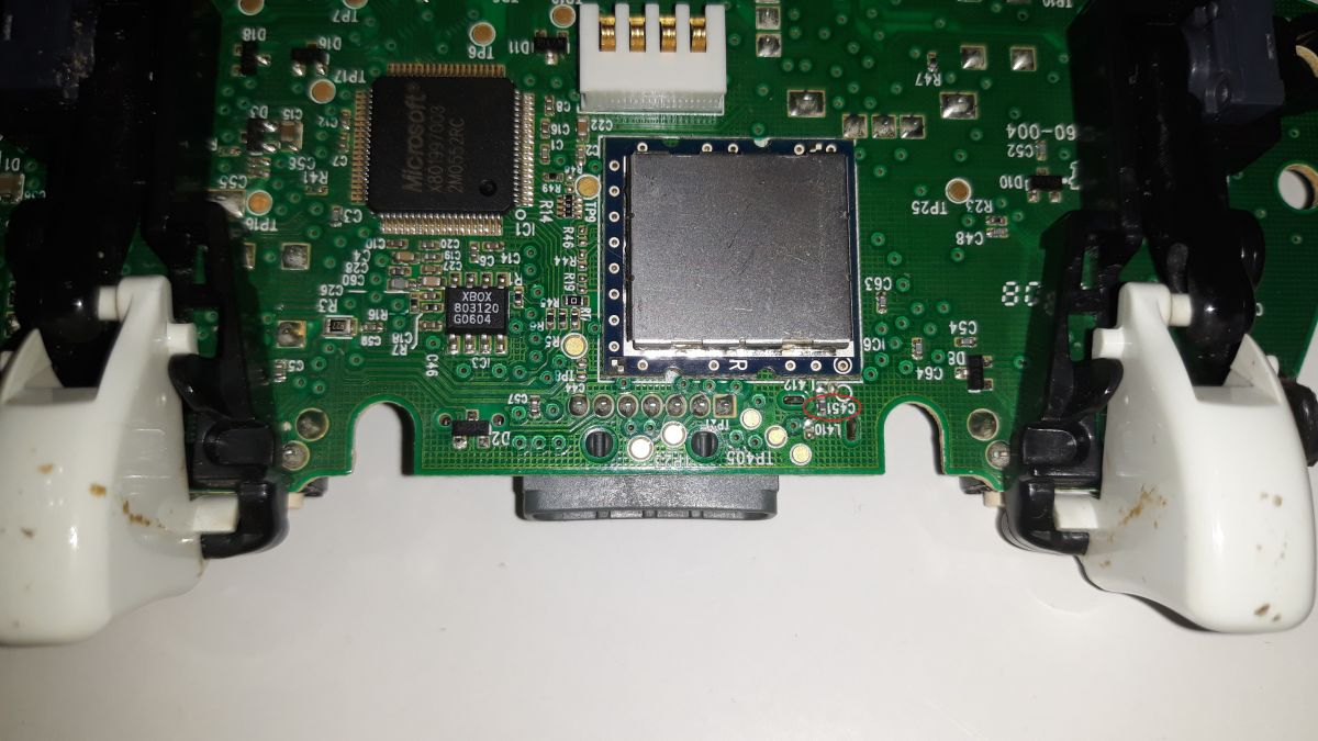

    Układ "Microsoft" poniżej potrzebuje napięcia w granicach 4,5V - 5,5 V. Który układ dokonuje podwyższenia napięcia z około 2,5V do 5V?
    Czy jest to układ EERF3? Ze schematu można wywnioskować, że układ ten składa się z dwóch diód:
    jedna prostownicza, druga zenera.
