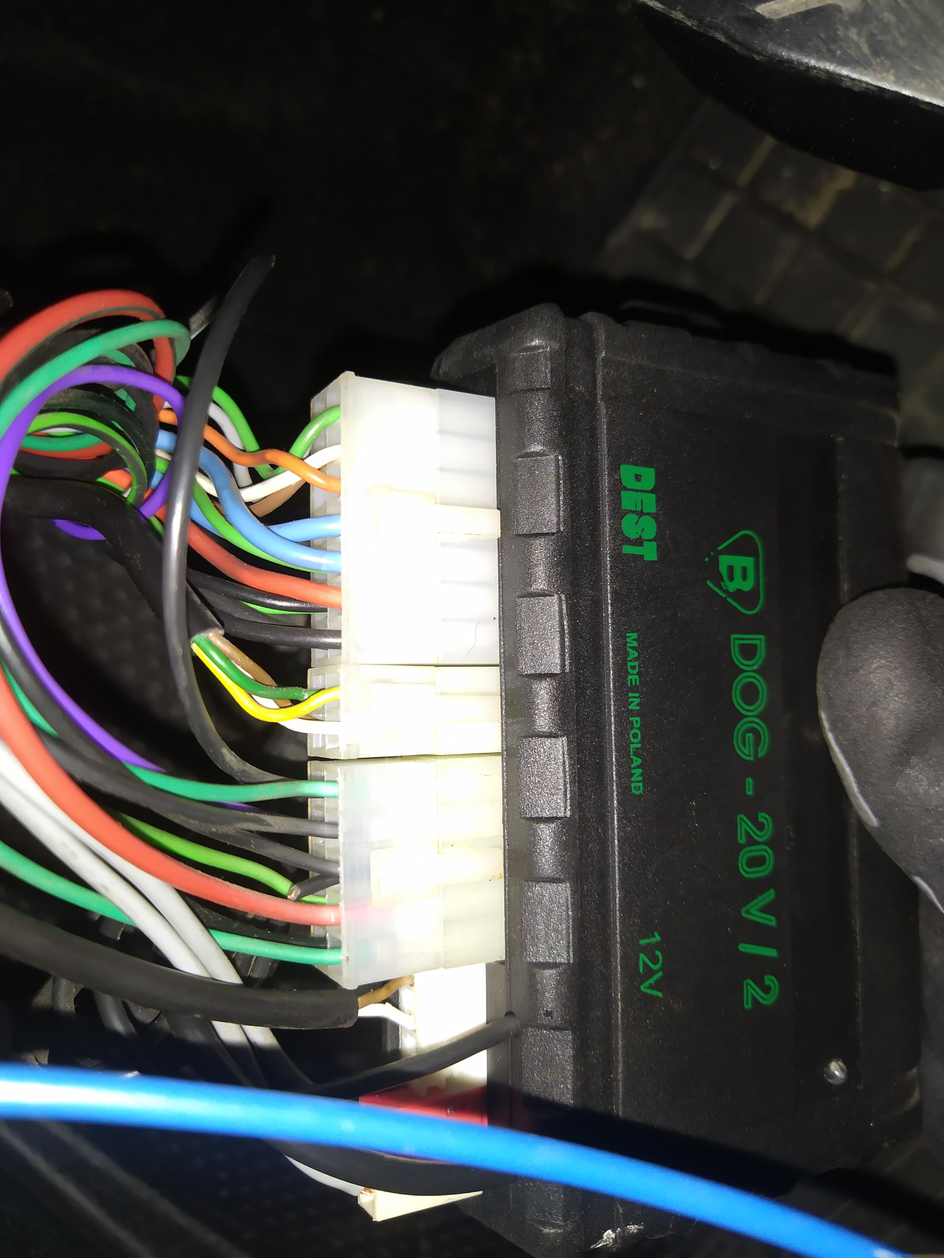

Schemat alarmu DOG 20, włączył się bez powodu, brak możliwość rozbrojenia
dickens87 10 Gru 2020 07:03 1125 1
  • #1 19103175
    dickens87
    Witam, temat już poruszany kilkukrotnie na forum. Jednak nie znalazłem nic aktualnego. Ten alarm jest dość stary, ale był dość powszechnie montowany w autach grupy vag z początkowych roczników 2000... Może posiada ktoś schemat?
  • #2 19104355
    carrot
    Moderator Samochody
    To go odłącz, wyjmując wszystkie kostki, wychodzą z niego dwa szare kable, które trzeba uciąć i polutować ze sobą razem
