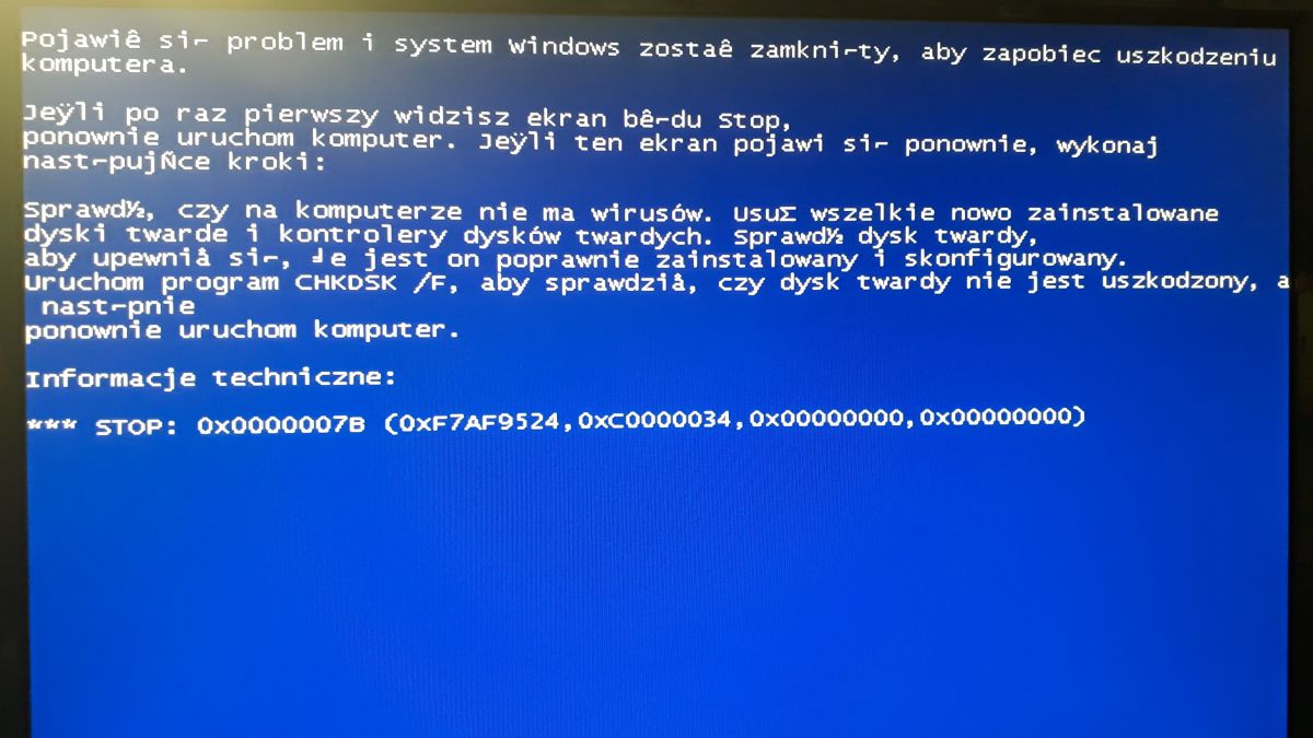

    Witam posiadam terminal HP T5550 i chciałem na niego wgrać Windows XP professional Ale podczas instalacji jak już ma się wyświetlić informacja naciśnij enter aby zainstalować system Windows xp pojawia się Bluescreen podłączyłem wszystkie dyski i nadal to samo Instalacja Windows XP Professional na terminalu HP T5550 - BSOD, BIOS, Standard CMOS Features
    W biosie jak wejdę w Standard CMOS Features to mam 2 wejścia na dysk i pisze Primary IDE Master
    Secondary IDE Master
    I nie ma opcji zmiany
    Oraz mam
    Halt on ustawione na All,But Keyboard
    Zmieniałem na no errors i nadal bsod

    Instalowałem z usb

    Robiłem programem winsetupfromusb zakładką Linux iso teraz właśnie robię zakładką windows xp files
    specyfikacja:
    Procesor: VIA Nano 1Ghz.
    Pamięć: 1GB RAM
    160gb dysk 2.5 sata
    Windows 7 i 10 odpada mam Windows 10 na laptopie a na komputerze Windows 7 chciałem mieć jakiś starszy komputer chociaż też zastanawiam się nad Windows Vista 32bit
    sunrise84 napisał:
    Ustaw kontroler dysku twardego do pracy w trybie IDE .
    Nie mam takiej opcji, mam tylko pokazany dysk sata z ustawieniami IDE.

    Udało się odpalic instalator bez bsoda problemem byl napęd dvd którego nie miałem w programie winsetupfromusb wybrałem zakładkę windows 2000/xp/2003 setup zamiast linux ISO i odpaliło

    Proszę .
    Zrób tak jak jest w linku i musi działać :
    http://forum.programosy.pl/integracja-sterownikow-sata-za-pomoca-nlite-vt103623.html

    Nie dodawałam żadnych sterowników do obsługi sata jak ten terminal nawet nie ma w biosie ahci A gniazdo sata w nim wykrywane jest jako ide miałem ten sam problem co z i instalacja Windows Vista na komputerze tylko XP niema takich komunikatów bo jest starszy i nie pokaże komunikatu że nie ma sterownika do napędu dvd/cd tylko bsoda

    Instalacja systemu na takim terminalu nie jest taka prosta, fabrycznie byl tam Windows CE wypakowywany na dysk z obrazu. Najlepiej podlaczyc dysk z zainstalowanym juz systemem, wczesniej trzeba zadbac o kontroler dysku, inaczej sie nie uruchomi. Ewentualnie zainstalowac linuksa, ktory powinien lepiej dzialac niz Windows.
