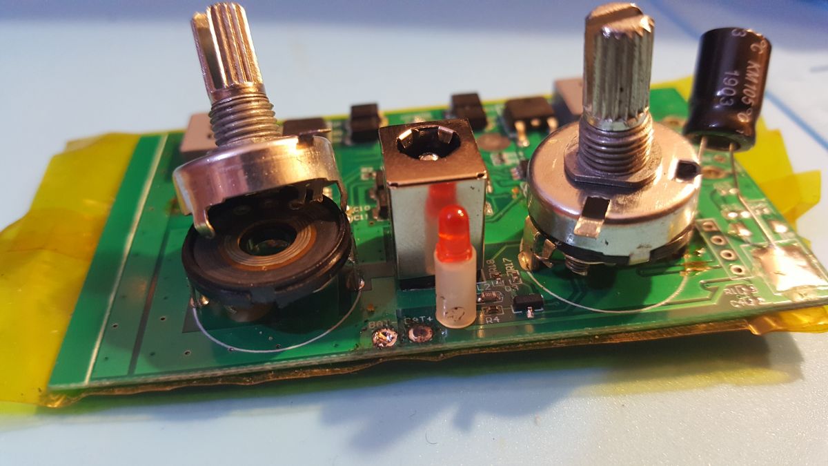

    Czy ktoś może mi podpowiedzieć jakie to są potencjometry i jakie mogę zastosować?
    Pod jednym potencjometrem jest napis - no switch a na drugim with switch.

    Istotna jest wartość rezystancji, powinna być na potencjometrze. Ale jak tak patrzę to może one dadzą się z powrotem złożyć, bo wygląda że się po prostu rozjechały, ale są kompletne. Powciskać, podoginać blaszki, może jakiś klej po krawędzi by zabezpieczyć na przyszłość i może nowe niepotrzebne.

    na samych potencjometrach nie ma żadnych oznaczeń

    No to tylko miernik i pomiar rezystancji. Ale na takie do kupienia bez problemu to one nie wyglądają. Wylutuj i spróbuj je poskładać do kupy.

    Poskładałem , skleiłem jakoś działa i trzyma :) dzięki zamykam temat
