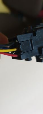

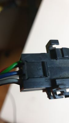

    Witam wszystkich!
    Mam problem z tempomatem w swoim LT.
    Posiadam Vw lt35 2004r silnik AVR, ECU EDC15VM+.
    Dokupiona oryginalna manetka z kostka na 6 pinow.
    Na PIN nr6 podalem + 12 po kluczyku reszta pinow wraz z wiazka jest przy kompie.
    W moim sterowniku za tempomat sa odpowiedzialne piny 14 44 45 46 a pinow wolnych w kostce tempomatu mam 5.
    Łącząc sie z tymi pinami w ecu cos sie dzieje w vsds i pozatym nic innego sir nie dzieje tzn brak aktywacji tempomatu
    Pytaniee brzmi ktory ma gdzie byc i które piny mają byc zmostkowane?
    Tempomat aktywowany w vcds
    Bloki > 2 kolumna 111(w momencie wcisniecia sprzegla i hamulca
    Bloki > 3 kolumna 10000010(w zależności jak podlacze sie pod ecu)
    Wartości przy ruszaniu manetka sie zmieniają.
    Dołączam zdjęcia kostki manetki

    Aktywowałeś tempomat loginem 11463? Zmostkowane 4 i 7 o ile dobrze pamiętam.

    Kostka ma piny od 1 do 6.
    Znalazlem tematy właśnie w których pisano o zmostkowaniu 4 i 7 ale tutaj to nie przejdzie.
