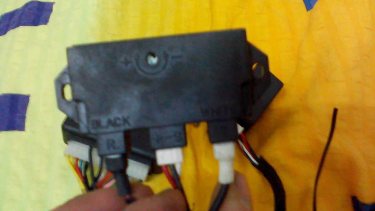

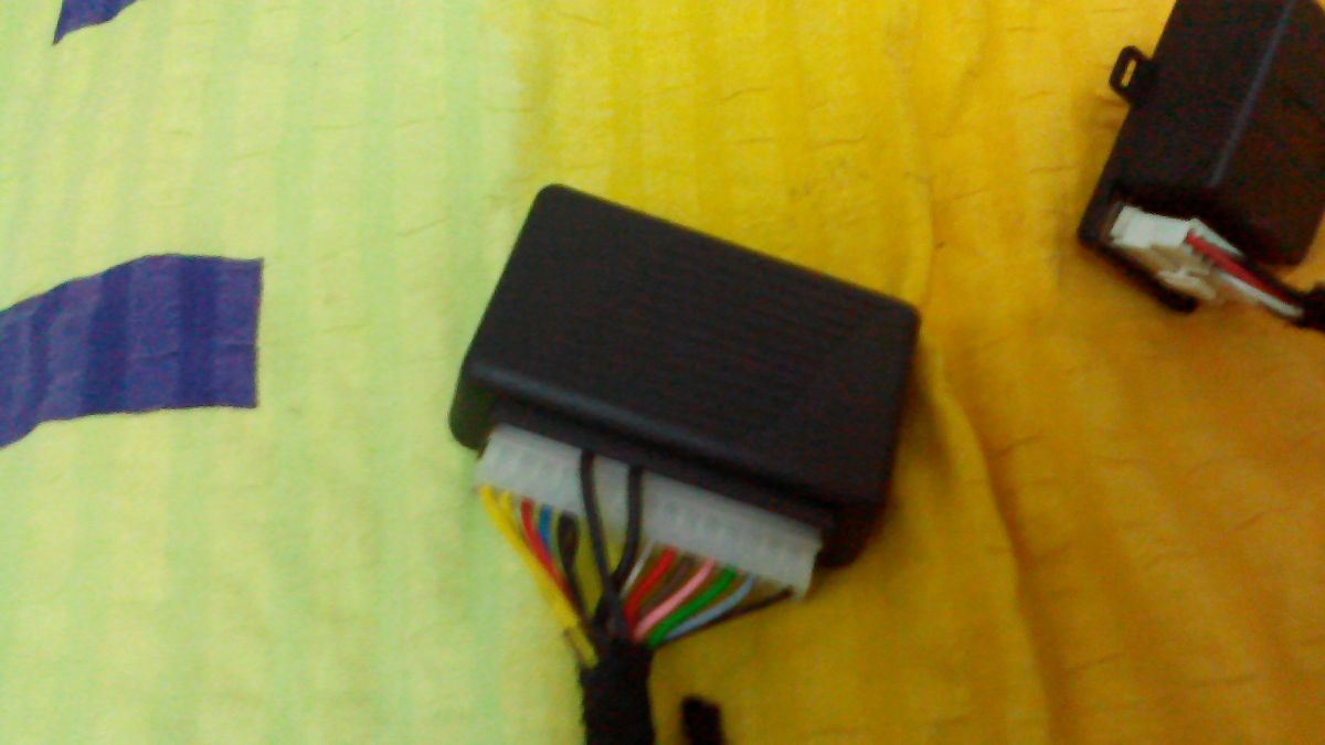

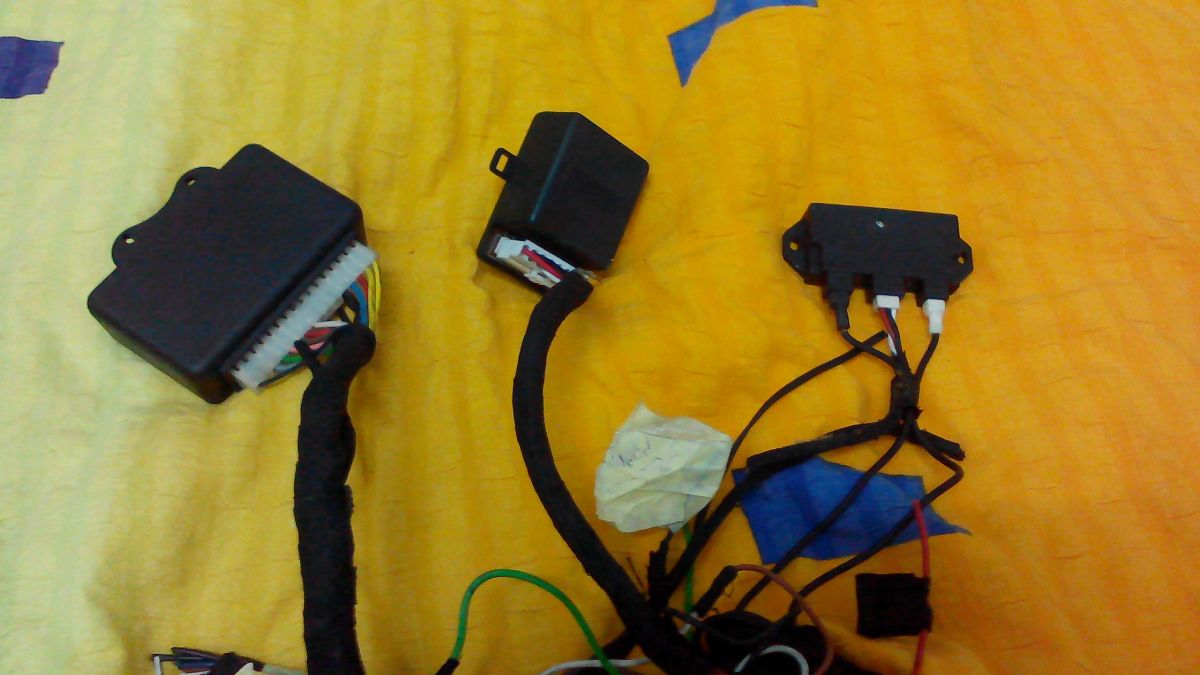

    Witam. Czy ktoś wie jakiej firmy jest ten centralny zamek? Do czego są te puszki i jak go podłączyć do auta?
    Identyfikacja i podłączenie sterownika centralnego zamka - pytanie o producenta i funkcję elementów Identyfikacja i podłączenie sterownika centralnego zamka - pytanie o producenta i funkcję elementów Identyfikacja i podłączenie sterownika centralnego zamka - pytanie o producenta i funkcję elementów
    #2 19105457
    g107r
    Poziom 41  
    To alarm, nie centralny, mniejsza puszka to czujka ultradźwiękowa (jej "mikrofony" wykrywają ruch), najmniejsza czujnik uderzeniowy?
    Jak z zewnątrz nic nie ma, to może w środku na płytce alarmu coś nadrukowali, możliwe, że jest tam też opis wyprowadzeń przy, lub pod gniazdkiem wtyczki. Wtedy nawet właściwie nie potrzeba nazwy, aby go podłączyć, najwyżej przyda się do programowania pilota.
    Jaki, nie wiem, dla mnie "chinina", jakich wiele - ale dla alarmiarzy może potrzeba pokazać i pilota, i ktoś coś może więcej podpowie.
    Ładne czyste kabelki, być może nowszy wypust, i jeszcze sam namierzysz po obrazkach w google.

    Pierwsze zdjęcie od lewej:
    Centralka autoalarmu,
    centralka sterownika centralnego zamka,
    czujnik ultradźwiękowy.
    Zamieść zdjęcie wnętrza centralki alarmu i zdjęcia pilota oraz jego wnętrza.
    W czujniku ultradźwiękowym:
    czerwony [+]
    czarny [masa]
    biały [wyjście wyzwalające]

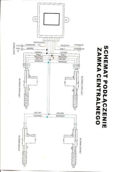

    Centralka sterownika centralnego zamka:
