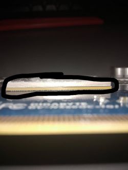

    obudowe mam z słabym przepływem ale to i tak nie powinno mieć aż takiej temp. Wiecie może ile by kosztował skalp takiej karty?
    troche mi sie wydaje że własnie czpka troche odstaje od rdzenia czy to normalne?

  • #23 19108119
    sylweksylwina
    Moderator - Komputery Serwis
    To akurat chyba klej widać.
    Może fabrycznie tak założone było, albo faktycznie coś nie gra.
    Uderzaj do serwisu konsol, tam często pewnie w PS3 robili ściąganie IHS i pytaj.
