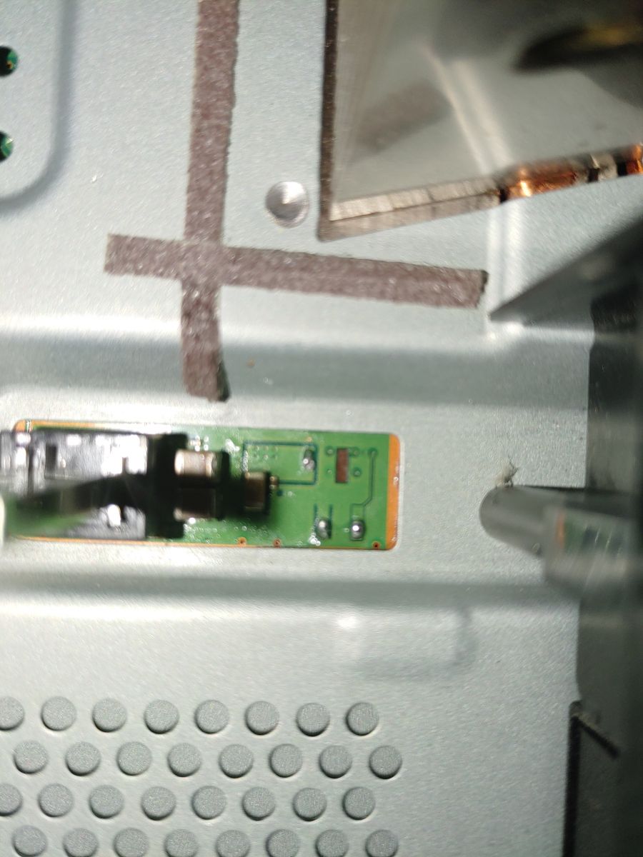

    Witam, przez swoją nieuwagę podczas rozbiórki konsoli PS4 PRO wyrwałem gniazdo zasilania umiejscowione na płycie głównej konsoli, czy jest możliwość naprawy czy pozostaje szukanie sprawnej płyty głównej?
    Wyrwanie gniazda zasilania w PS4 PRO - możliwość naprawy na własną rękę?
    Dodam, że mam swoją lutownicę i chciałbym sam to naprawić. Czy znajdę poradę jak mam to zrobić?
  • #2 19106261
    OPservator
    To tylko kabelki do dwóch ocynkowanych styków po prawej na dole? Jeśli tak, to ogarniesz sam, bez problemu.

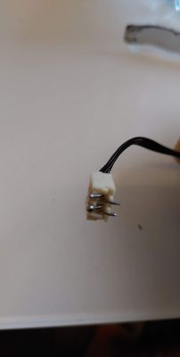

    Wyrwanie gniazda zasilania w PS4 PRO - możliwość naprawy na własną rękę? To jest to gniazdo ale nie wiem jak to przylutowac

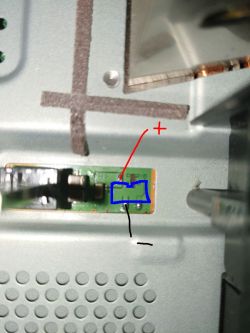

    Wyrwany pad na jednej z nóżek był całkiem niezłą podpowiedzią, ale już go tam nie widać. Trzeba będzie przemierzyć gdzie jest + a -.
    Pewnie jakoś tak: Wyrwanie gniazda zasilania w PS4 PRO - możliwość naprawy na własną rękę?
