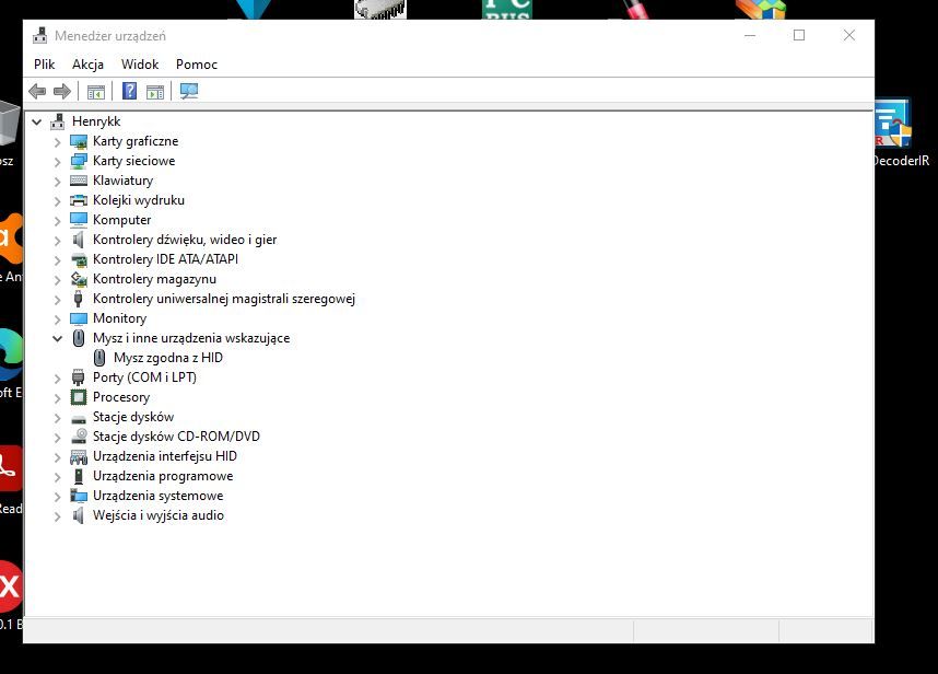

    Myszka pojawia się w menadżerze urządzeń jako "USBDevice Share USB Device Stub", a w Ustawieniach - "USB Receiver".
    Mam x64-based PC z płytą główną M4A77T i kartą graficzną ATI Radeon HD 3850. Do czasu aktualizacji nie miałem problemu z myszkami USB, a nie mam gniazda PS2. Myszka została sprawdzona na innych komputerach i w nich zgłasza się jako "Mysz i urządzenia wskazujące", a tej pozycji w rozpatrywanym PC niema(menadżer urządzeń). Proszę o pomoc, ponieważ korzystanie tylko z klawiatury jest dla mnie bardzo uciążliwe.

    Przeciez masz podane, po co pytasz? Trzeba odinstalowac USB Device Share i nie jest to urzadzenie, a oprogramowanie jak widac.
    Tak zrobiłem i pojawił się kursor po resecie komputera. Na potwierdzenie obrazek:
    W10 Pro brak kursor myszy - Po aktualizacji do wersji 10.0.19041 nie mogę korzys
    W menadżerze urządzeń w pozycji "USB Device Share USB Device Stub" po przejściu do właściwości - usuń wraz z programem(zaznaczając czek boks).
