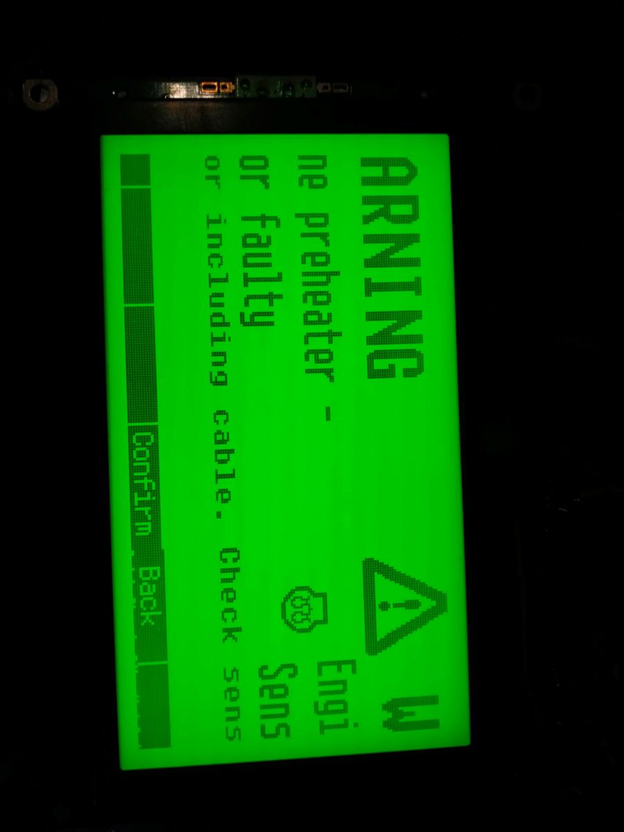

    W wiekowym urządzeniu miałem zamontowany wyświetlacz LCD z interfejsem równoległym 8bit.
    Podmieniłem na inny wyświetlacz z takim samym interfejsem tyle że drajwer to RA6963 a nie jak było oryginalnie T6963C.
    Po założeniu wyświetlacza wszystkie informację są przedstawiane prawidłowo, problem tylko w tym że początek zaczyna się w 2/3 szerokości ekranu. Tz. Gdyby ekran podzielić na 3 części to w ostatniej części (tej z prawej strony) jest początek ekranu a reszta wyświetlana jest w dwóch pozostałych częściach od lewej....
    Ten temat jest do przejścia w jakiś łatwy sposób ? np. manewrując kolejnością bitów danych ?

    W jaki sposób miałbym zwiększyć timinigi ? Jakiekolwiek zmiany programowe w urządzeniu które komunikuje się z wyświetlaczem nie wchodzą w grę gdyż są raczej nie możliwe.
    Dokladnie efekt jest taki:
    Jak naprawić wyświetlanie się obrazu po zamianie wyświetlacza na inny z RA6963?

    Myślę, że nic to nie da bo tamtędy nie tylko pixele latają. Komunikacja jak widać jest poprawna bo jednak coś się wyświetla, tylko coś z adresowaniem/timingami/konfiguracją nie tak i tego sprzętowo nie poprawisz.

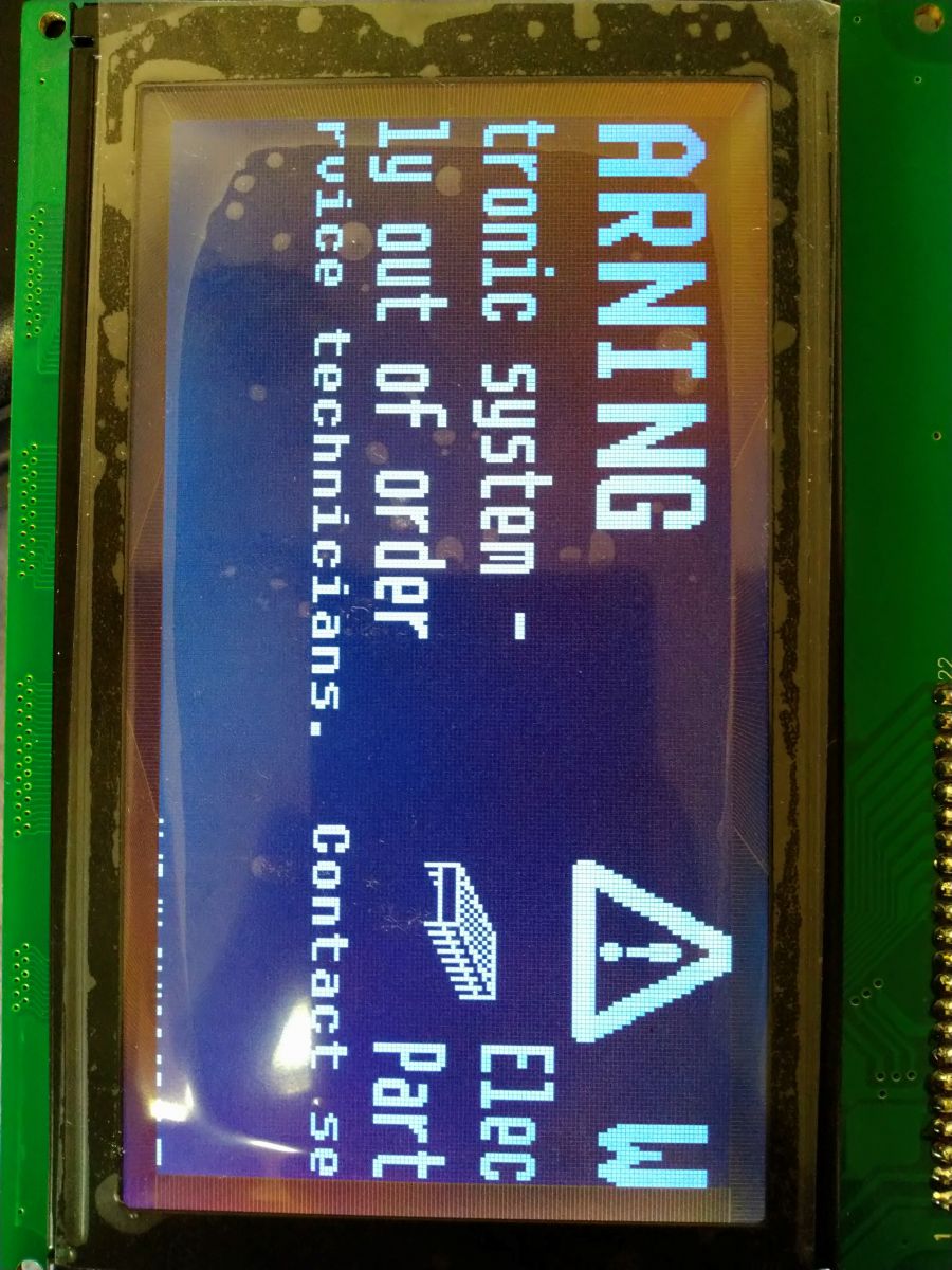

    Będę miał jeszcze LCD z sterownikiem T6963. tyle że ma inne złącze. Jeśli go podłącze tak jak w załączniku to będzie ok ? Jakieś sugestie ?
    Schemat ok.
  • #14 19117867
    ienecode
    Inny lcd - ta sama sytuacja
