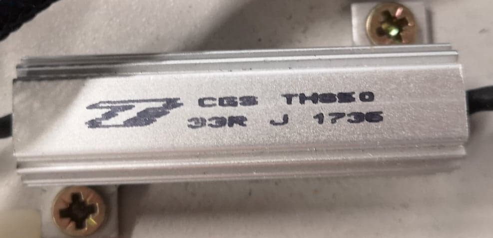

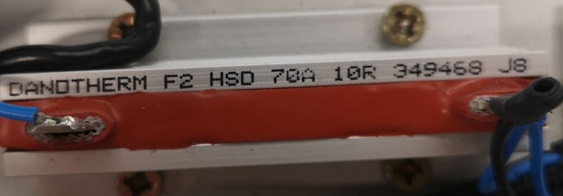

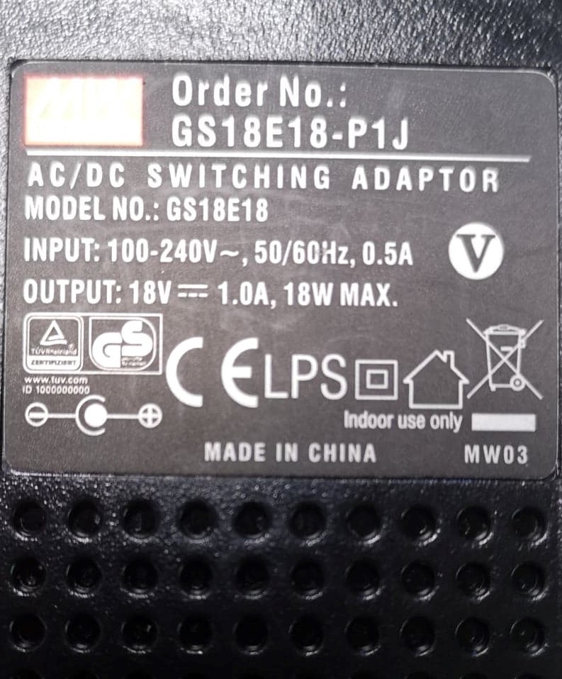

    udało mi się w końcu go podpiąć. Znalazłem zasilacz o wyjściu 7.5 V i 1000mA. Po podłączeniu muszę stwierdzić że obroty jakie osiąga są bardzo zadowalające, wnet mogłyby być nawet jeszcze troszkę większe.
    Znalazłem w pracy "instalację", która ma na celu test podobnych wentylatorów przed montażem, oczywiście w ramach BHP muszą być spowolnione. I taki tester jest zbudowany z komponentów, których wrzucam zdjęcia.
    Nie ukrywam, że najbardziej zależy mi na wrzuceniu mu jakiegoś potencjometru ale jak nie da rady inaczej to też będzie dobrze :D
