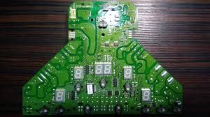

    Padła mi płyta ceramiczna jak w temacie. Niby prosta sprawa bo pękł TNY276PN wymieniony razem z kondensatorami i miało być po sprawie, a tymczasem ... jest jakieś szaleństwo na wyświetlaczach. Dwa górne pojedyncze lewy i prawy wskazują litery F, a na dolnych pojawiają się różne cyferki. Oczywiście nie grzeje i nie da się tym sterować poza On/Off.
    Płyta grzewcza Amica PH6211PT - Nie działa po wymianie TNY276PN
    Taki poglądowy obrazek jak wygląda moduł. Chyba mało było tych płyt bo nie mogę po kilku godzinach znaleźć nic ciekawego na ich temat. Może Ktoś z tym miał podobny problem?
    P.

    Jezeli napiecia na szynach prawidlowe to albo uszkodzenie firmware albo potrzeba procedury resetu.

    W tzw. międzyczasie doszukałem się, że ta Amica to też Hansa i na wszelki wypadek wstawiłem nową zaprogramowaną pamięć plikiem znalezionym na Forum. Zmian nie zauważyłem. Reset - prawdopodobnie tak tylko pytanie jak to zrobić i w jaki sposób ta elektronika podpowiada co jej jest wyświetlając błędy?
    PS.
    Temat chwilowo wrzucony na półkę i będzie czekał na jakiś podobny wynalazek. Ogólnie nie zawsze załącza napięcie +12V na ULN2003 sterujący przekaźnikami, a nawet jak załączy to żaden przekaźnik i tak nie działa. Sama PCB nie zachęca do rozrysowywania schematu ideowego nawet w długie zimowe wieczory. Święta idą więc nie będę się "mścił" na Producencie. Może ustawa o sprzęcie i schematach Go "dojedzie" ... kiedyś zanim zrobią to Klienci.

    U mnie led błyska i nic się nie włącza. Uszkodzony był podobnie TNY276PN i kondensatory sieciowe + rezystor zabezpieczający. Aktualnie na wyjściu jest 12V i 5V na IC i EEPROM. Wymieniłem wsad na nowy ale po weryfikacji tylko jedna komórka się różniła. Po zmianie to samo. LED błyska.
