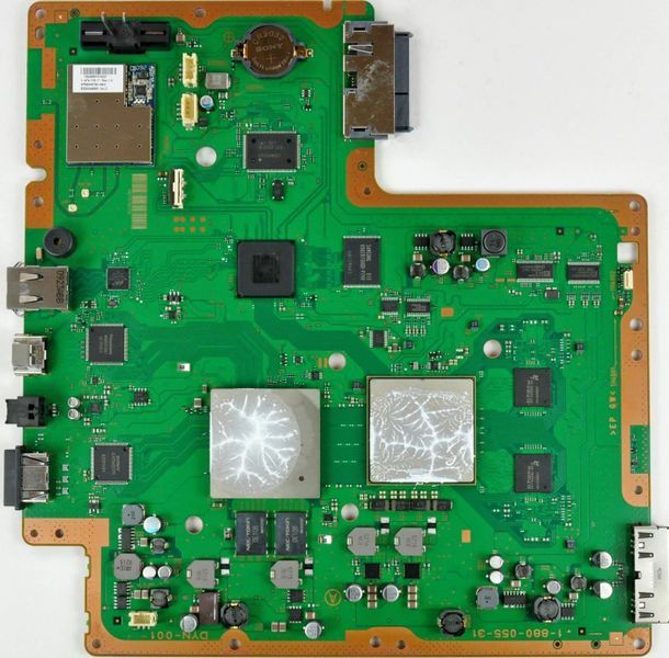

    CECH-20xxA od 20xxB powinien różnić się tylko pojemnością dysku HDD jaki był tam włożony.
    20xxA miał 120GB.
    20xxB miał 250GB.
    Jeśli się mylę PS3 CECH-2004A - Wyłączanie po krótkim czasie użytkowania, pomimo czystego wnętrza lub PS3 CECH-2004A - Wyłączanie po krótkim czasie użytkowania, pomimo czystego wnętrza
    Oba powinny mieć płytę główną DYN-001:
    PS3 CECH-2004A - Wyłączanie po krótkim czasie użytkowania, pomimo czystego wnętrza PS3 CECH-2004A - Wyłączanie po krótkim czasie użytkowania, pomimo czystego wnętrza

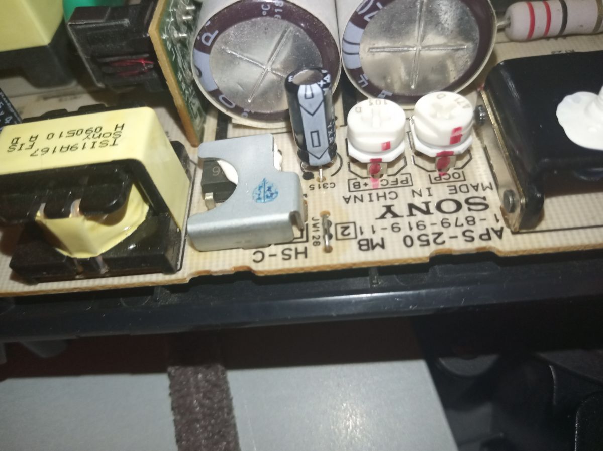

    Wyjąłem jeszcze raz zasilacz i jest to APS-250 https://www.psdevwiki.com/ps3/APS-250
    Jest jakaś metoda domowa na sprawdzenie tegoż? W sensie bez oscyloskopu itp itd? Rozważam oddać na serwis, ale nie wiem też ile powinni mnie "zedrzeć" za diagnozę i ewentualną naprawę.

    Rozebrałem zasilacz i zamontowałem rozebrany (:D), podpiąłem się pod główne styki zasilania płyty i sprawdzałem napięcie - cały czas jest równo 12,01-12,02V, akurat złapałem moment jak konsola się w końcu wyłączyła i nic z napięciem nie zaobserwowałem (co nie znaczy, że było ok bo miernik to nie oscyloskop).
    Ciekawostka - przegrzebując czeluści internetu w poszukiwaniu rozwiązania sprawy zasilacza natknąłem się na coś takiego:
    https://www.youtube.com/watch?v=C5hWaux5AMw
    Oczywiście kręcąc w stronę sugerowaną w filmie niczego bym konkretnie nie sprawdził bo nie wiem ile konsola mogła pochodzić zanim się wyłączyła dlatego też zadziałałem w drugą stronę. Nie wiem czy to to jest/było przyczyną, czy jest to sprawa jakoś powiązana, ale przekręciwszy potencjometr nad którym jest napisane PFC +B dosłownie o grubość żyletki konsola wyłączyła się po kilku sekundach, to samo działo się przy każdym kolejnym uruchomieniu - 2-3-4 sekundy i zgon. Po przekręceniu odrobinkę w lewo problem znikał, docelowo ustawiłem tak jak gość w filmie sugeruje i konsola przed chwilą obciążona chodziła bez problemu 3 godziny.
    Potestujemy jeszcze w miarę możliwości czasowych, żeby nie było, że to jakiś zbieg okoliczności.
    Tak mam chwilowo ustawione potencjometry, wcześniej były ustawione idealnie w linii. Nie wiem czy dobrze zrobiłem, nic się nie przegrzeje, nie spali, nie wybuchnie? 😁

    a co powiesz na to, że konsola po przekręceniu potencjometrów (póki co) nie wyłącza się? Wczoraj wieczorem też trochę popracowała, oczywiście znów bez problemów :)

    Aktualnie konsola pochodziła ok 20-30h bez zarzutów, więc wygląda na to, że delikatne przekręcenie potencjometrów pomogło. Owa operacja jest również uwzględniona w materiałach na wiki https://www.psdevwiki.com/ps3/APS-250 ale jak ktoś chce coś takiego u siebie musi mieć na uwadze, że te kreseczki nakreślone fabrycznie nie są tam dla ozdoby.
    Generalnie jeśli konsola nie ma objawów przegrzewania, wyłącza się po nieokreślonym bliżej czasie i ma zasilacz APS-250 (to samo podobno dotyczy również APS-270) to taki zabieg jest wart przetestowania. U mnie, żeby być pewnym, że to to jest przyczyną zrobiłem tak, że najpierw przekręciłem potencjometry delikatnie w prawo i wtedy konsola wyłączała się praktycznie od razu (wcześniej od kilku minut do 2h jej schodziło, niezależnie od czegokolwiek). Przekręcenie w drugą stronę zaskutkowało całkowitym usunięciem problemu :) Na ile wystarczy? tego nie wiem, mam nadzieję, że dożywotnio :D
    Mi pomogło, niechaj i wam pomoże :)
