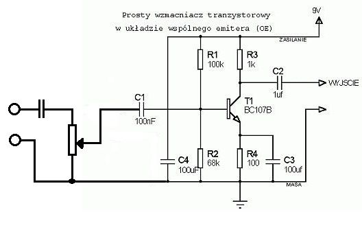

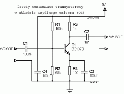

    Mam za zadanie wykonać prosty wzmacniacz tranzystorowy. Znalazłem taki gotowy schemat tylko nie ma tam potencjometru.
    Chciałbym zapytać jaki i gdzie wstawić potencjometr do tego obwodu, aby wszystko działało.

    Np. tak:

    Witam, bardzo mało szukałeś, potencjometr na wejściu, choć przy takim wzmocnieniu można potraktować jako przed wzmacniacz poziomy niskie można zastosować na wyjściu dla dalszego wzmocnienia co da brak wzmacniania szumu na potencjometrze w istocie nie ma aż takiego znaczenia ... pozdrawiam

    Jakiej pojemności wstawiłeś ten kondensator?

    Mógłby mi ktoś powiedzieć na jakie napięcia są podane te kondensatory na schemacie?
    Te trzy elektrolityczne, wystarczy 16V.
    Pojemność tego dorysowanego: 100nF - 1µF.
    Potencjometr: 10 - 100kΩ.
    Układ ze schematu, to bardziej przedwzmacniacz.
    Może lepiej byłoby wykonać coś takiego: Umieszczenie potencjometru w schemacie prostego wzmacniacza tranzystorowego
