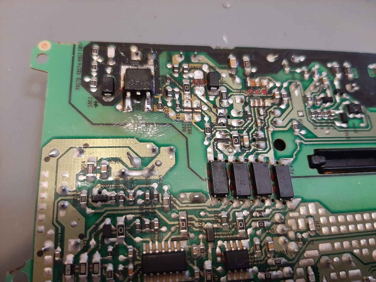

    PS4 SLIM N15-160P1A - uszkodzone elementy zasilacza PS4 SLIM N15-160P1A - uszkodzone elementy zasilacza PS4 SLIM N15-160P1A - uszkodzone elementy zasilacza
    Mam taki zasilacz, w którym wystrzeliło kilka elementów. Już ustaliłem, ze także spalił się układ PWM LD5760. Nie mogę go nigdzie dostać ale w analogicznym zasilaczu ADP-160CR jest stosowany układ DAP041 i zamierzam go tym zastąpić. Ustaliłem też wartości elementów R822 i R822A na 22 i 20 om. Brakująca dioda D802 to zener jak ten obok.

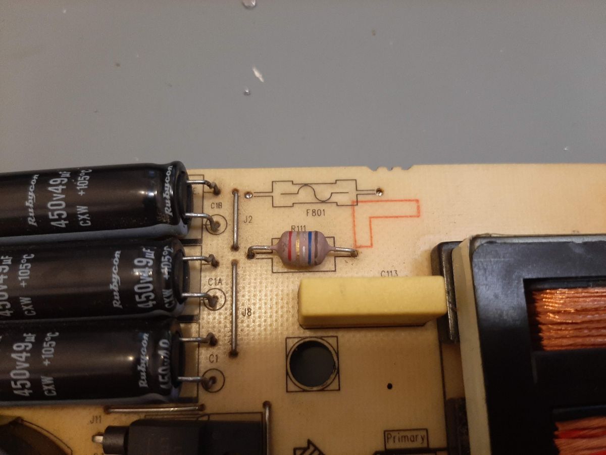

    Nie mogę ustalić brakującego bezpiecznika F801 oraz zaznaczone w czerwonym kółku rezystora R810.
    Moje pytanie i prośba to czy ktoś ma taki zasilacz i może podejrzeć co to za elementy i potwierdzić moje przypuszczenia co do elementów, które ustaliłem.

    Gdyby ktoś szukał:
    R810 100k 0603
    R822 2,4om 1206
    R822A 2,4om 1206
    F801 ceramic zwłoczny 1A 250V 3mm x 10mm
    D802 dioda zenera RS1M
    Temat zamykam
