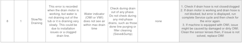

    Po awarii nakrętki zb. soli i zadziałaniu aqastop usunieta awaria zmywarka działała tydzień.Pojawia się błąd E1F8. Co zrobiłem- sprawdzono zasilanie wody,odpływ wody,oczyszczony czujnik OVI spr.styki na kostkach.
    Zmywarka po wł.odpompowuje wodę ok 2min i woda nie zalega. pojawia się w/w kominikat.
    W trybie serwisowym końcowy komunikat podaje
    - w programie 6 sense E1F8
    - pozostałe programy - bez błędów
    Może jakaś podpowiedz.
    #2 19114079
    skryn
    Specjalista AGD
    Błądzisz chłopie, jak dziecko we mgle. Nie ma takiego kodu błędu w Atlanticach, jak E1E8, jak również E1F8.
    Istnieje za to taki błąd, jak F8E1 i dotyczy tego:
    Błąd E1F8 w zmywarce Whirlpool ADG 62,40FD - diagnoza i kroki naprawcze
    Reasumując. Czujnik OWI do wymiany i kalibracja systemu trybem serwisowym.

    Dzisiaj dotarl czujnik owi wymiana kalibracja i wszystko działa, a wykonane 2 cykle. Dominovawe dzieki za pomoc.
