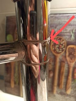

    Cześć,
    Potrzebuję pomocy z cieknącą baterią zlewozmywakowa. Bateria cieknie tylko i wyłącznie przy odkręconej wodzie w miejscu zaznaczonym na zdjęciu (tam kończy się głowica w środku). Rozkręciłem górę baterii, głowica wygląda ok, dokręciłem ponownie śrubę z góry ale cieknie nadal. Wylewka jest obrotowa i obawiam się że bateria nie rozkręca się już niżej. Przy wodzie zakręconej nie ma żadnego problemu. Będę wdzięczny za pomoc.

    Do wymiany oringi uszczelniające wylewkę. Miałem podobną baterię, w mojej dostęp był od dołu.
    Dzięki. Tylko jak się do tego dobrać? Rozumiem, że od dołu jeżeli coś wykrece to będę w stanie rozłączyć wylewkę od reszty baterii i wtedy wymienię oringi?

    Ja odkręciłem wężyki, wymontowałem baterię ze zlewu. Zdjąłem ten dolny element pod wylewką a potem wylewkę.

    Bardzo dziękuję za pomoc. Tak czułem że to coś niżej, ale nie miałem świadomości oringow tam. Teraz tylko wziąć się za robotę.

    Oringi przy wylewce do wymiany/przeglądu.
