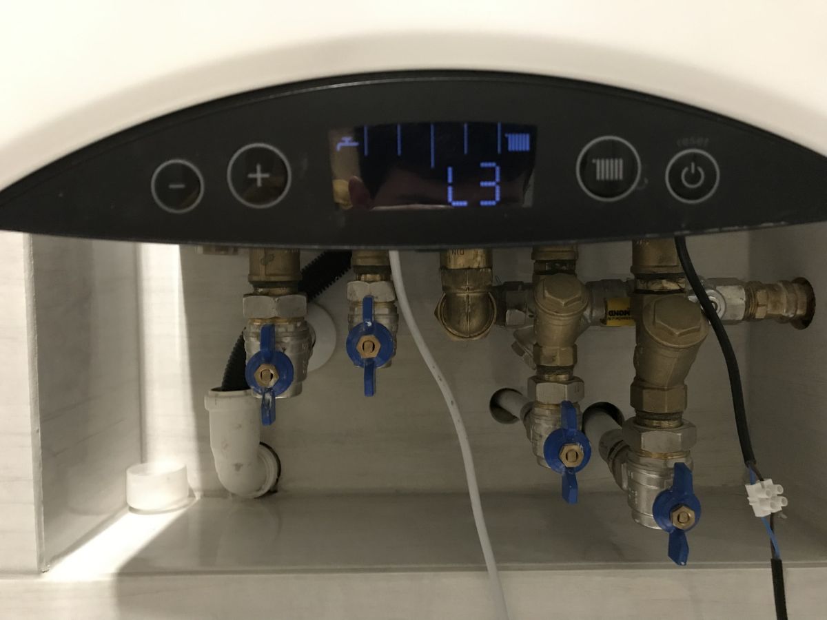

Dlaczego mój Termet Ecocondens Gold Plus 25 kW przegrzewa wodę w obiegu c.o. i pokazuje L3 oraz jak ograniczyć to taktowanie?
L3 w tym kotle nie oznacza awarii, tylko osiągnięcie zadanej temperatury z histerezą P20=5°C, więc przy nastawie 40°C kocioł dobija do ok. 45°C i wchodzi w L3, a w Twojej instalacji wygląda to raczej na taktowanie niż faktyczne uszkodzenie [#19113904][#19113550] Przy mocy minimalnej kotła ok. 3,0 kW i Twoich grzejnikach o łącznej powierzchni 46 żeberek odbiór ciepła może być zbyt mały; przy układzie 55/45 wychodzi ok. 2,6 kW, więc przy niższej temperaturze zasilania palnik nie będzie pracował ciągle [#19114313] Najbardziej sensowne próby to zwiększenie temperatury zasilania do ok. 55–60°C, eksperymentalne zmniejszenie P03 i skrócenie P24 oraz ewentualne wydłużenie P25, jeśli chcesz rzadziej widzieć L3 [#19114313][#19113550] Warto też sprawdzić, czy głowice termostatyczne nie dławią przepływu, bo mogą pogarszać sytuację [#19129018] Zmian P04/P05 i regulacji zaworu gazowego nie powinno się robić bez analizatora spalin, bo przy złym ustawieniu można tylko pogorszyć spalanie [#19130019][#19134615]

    Mam problem z przegrzewaniem się ww. kotła. Pierwotnie temp. nastawną na c.o miałem ustawioną na 40C. W trybie grzania c.o temp. rosła do 45C, po czym kocioł wchodził w stan blokady L3. Po 3 minutach się załączał i sytuacja się powatarzała. Myślałem że jak zwiększe nastawę na 45C to problem się rozwiąże ale nic z tego. Teraz przegrzewa do 50C i znowu L3. Jest to pierwszy sezon grzewczy dla tego kotła po generalnym remoncie mieszkania i przejściu z ogrzewania w piecu kaflowym na ogrzewanie gazowe. Zrobiłem już mały research tematu, wiem nieco więcej o jego pracy ale nadal nie mam pomysłu jak się uporać z tym problemem. Kocioł pracuje w oparciu o regulator pokojowy. Poniżej podaję charakterystykę instalacji i paramatry serwisowe kotła.
    Mieszkanie szczytowe w bloku 52m2. I piętro. Stare budownictwo ale ocieplone kilka lat temu.
    Grzejniki aluminiowe. Salon - 20m2, 20 żeberek. Sypialnia - 16m2, 16 żeberek. Kuchnia - 10m2, 10 żeberek. Łazienka - 3m2, grzejnik łazienkowy.
    Zdaję sobie sprawę że jest to być może kocioł o zbyt dużej mocy jak na tego typu metraż i zapotrzebowanie ale z tego co wiem to niektórzy sąsiedzi mają ten sam i u nich ten problem nie występuje.
    Na wszystkich grzejnikach (za wyjątkiem łazienki) głowice termostatyczne, odkręcone na full (temp. steruje regulator).
    Sprawdzałem też ustawienie kryz na zaworach - wszystkie na full. A więc problem z blokadą przepływu odpada.
    Byłbym wdzięczny za pomoc.

    L3 to nie błąd tylko informacja, że osiągnął żądaną temperaturę i czeka, aż grzejniki oddadzą temperature na pomieszczenie.

    Pod P20 masz ustawioną histerezę 5 stopni, czyli ustawiasz 40 to kocioł grzeje do 45 i dopiero wtedy masz czas blokady planika L3.
    3 minuty trybu L3 to za mało, bo woda nie zdąży się wychłodzić, aby przyjąć kolejną porcję energii cieplnej.
    Zwiększ eksperymentalnie czas tej blokady pod kodem P25, masz do wybory zakres 1-60 minut.
    U mnie np. kocioł ma ok. 30 minut przerwy.
    Twój kocioł ma minimalnie 4,3kW, więc w zasadzie powinien cały czas pracować na mocy minimalnej.
    4300W / 52 m2 = średnio 82,7W/m2, więc w ocieplonym budynku starczy Ci na mrozy -20.

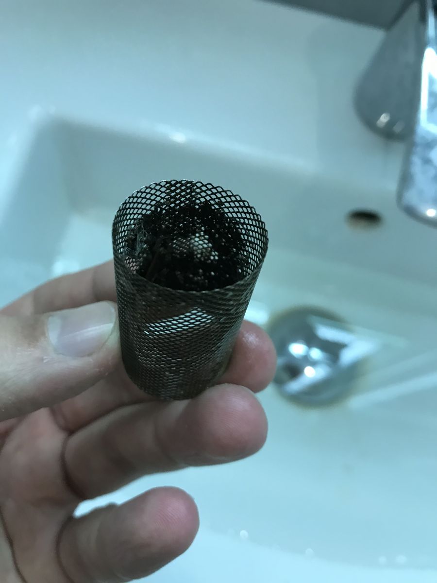

    Spuściłem wodę z kotła i wyczyściłem filtr - było trochę opiłków żelaza i innych farfocli. Następnie zalałem kocioł. Odpaliłem i ... sytuacja nadal się powtarza. Tak więc nie jest to wina zapchanego filtra.
    @BUCKS - dziękuje za obszernę wyjaśnienie tematu!

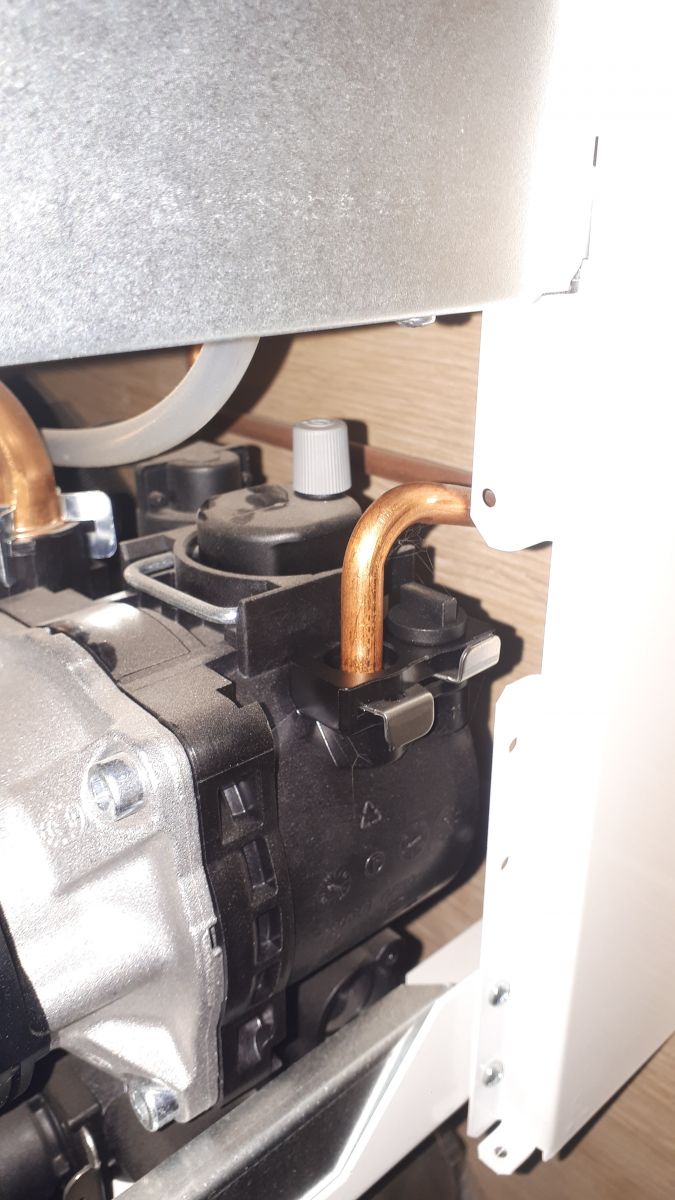

    Po napuszczeniu wody do kotła odpowietrzyles ręcznie wymiennik?

    kogutos89 napisał:
    Kupowanie bufora ciepła czy dodawanie żeberek nie wchodzi w grę.
    no to pozostaje zabawa ustawieniami i podniesienie temperatury na zasilaniu do np. 55 stopni.
    kogutos89 napisał:
    Wydłużenie czasu blokady do 30 minut to rzeczywiście dobry pomysł. Powinno to nieco zmniejszyć taktowanie kotła.
    dobierz sobie sam eksperymentalnie.
    Ja mam nieocieplony budynek i inny kocioł, więc musisz sam dopasować na podstawie prób i błędów.
    Pamiętaj, że zmiana ustawień pod kątem zmniejszenia taktowania kotła niekoniecznie musi iść w parze z odczuwanym komfortem cieplnym i zużyciem gazu.
    Ja osobiście wolałbym gdyby moje grzejniki miały stałą temperaturę np. 40 stopni na zasilaniu zamiast grzania pulsacyjnego do wysokich temperatur. Ale u mnie takie kryterium spełni np. bufor ciepła, choćby wiszący 100 l albo kocioł 1-funkcyjny o mocy minimalnej 2,3kW. Kocioł 2-funkcyjny o mocy minimalnej 3-3,4kW będzie zdecydowanie lepszy od obecnego 9,5kW ale póki stary działa i go samodzielnie ogarniam to się trochę waham przed wywaleniem do na złom.

    Ktoś tu wyżej pisał o odpowietrzaniu ręcznym, ktoś jeszcze o odpowietrzaniu wymiennika. Mam problem ze skokami ciśnienia w moim Gold Plus 20 kW. Wszystko jest ok, dopóki jest chłodno na zewnątrz i kocioł pracuje cały czas. Natomiast w cieplejsze dni, po wyłączeniu trybu zimowego, ciśnienie spada do 0,6 bara. Po dobiciu na 1,2 i po nagrzaniu instalacji jest np. 2,0 bara. Kocioł zamontowany w połowie października i na początku codziennie dobijałem ciśnienie, teraz rzadziej, bo jest chłodno na zewnątrz. Natomiast czy takie skoki ciśnienia są normalne? Wczoraj po załączeniu Termet Ecocondens Gold Plus 25kW - przegrzewanie kotła, komunikat L3 L3, ustawione mam na 30 minut i ciśnienie w ciągu tych 30 minut spadło o 0,8 bara, czyli do 1,1. Na innym forum doradzali mi odpowietrzenie naczynia wyrównawczego w kotle, ale nie wiem, gdzie to jest. Według instrukcji znalazłem coś takiego jak na fotce poniżej. Wygląda jak odpowietrznik, ale kręci się luźno i nic się nie dzieje, jak się nim pokręci. Grzejniki wszystkie odpowietrzone, grama powietrza nie ma.
    • Termet Ecocondens Gold Plus 25kW - przegrzewanie kotła, komunikat L3 20240106_180000.jpg (1.22 MB) Musisz być zalogowany, aby pobrać ten załącznik.
  • #30 20896885
    bro2004
    Poziom 30  
    Posty: 980
    Pomógł: 160
    Ocena: 637
    Wezwij serwis. Jeśli uciekło powietrze z naczynia to wymieni je na gwarancji. Nie grzeb sam, bo widać nie masz o tym pojęcia.
