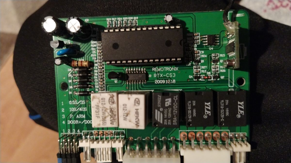

    prezes605529300
    RTX Tornado CS3 - Problem ze zworką czasu trwania impulsu zamykania/otwierania RTX Tornado CS3 - Problem ze zworką czasu trwania impulsu zamykania/otwierania RTX Tornado CS3 - Problem ze zworką czasu trwania impulsu zamykania/otwierania Podczas kombinacji z ustawieniem zworki czasu trwania impulsu 0,8s-3,5s zwiesiło mi się ustawienie w pozycji 0,8s. Nie reaguje na zmianę pozycji zworki. na 99,9% zrobiłem to gdy centralka była podłączona do zasilania - w instrukcji jest podkreślone aby przestawiać zworki na odłączonym zasilaniu.
    Wizualnie nie widać żadnych uszkodzeń. Odłączałem centralkę na 24h od zasilania, ale to nic nie pomogło.
    Gdyby ktoś zechciał zerknąć w instrukcje to jest dostępna tutaj:
    https://www.rtx24.pl/images/RTX_TORNADO_CS3.pdf
    Co mogłem zepsuć?

    W instrukcji jest napisane, że zmian dokonujemy na wyłączonym zasilaniu. Ale to z jednej strony asekuranctwo tych, którzy tworzą instrukcję. Z drugiej strony chodzi o to, że stany zworek odczytywane są jednorazowo po włączeniu zasilania.
    Sprawdź, czy nie uszkodziło się połączenie pinów zworki (pęknięta ścieżka itp.).
