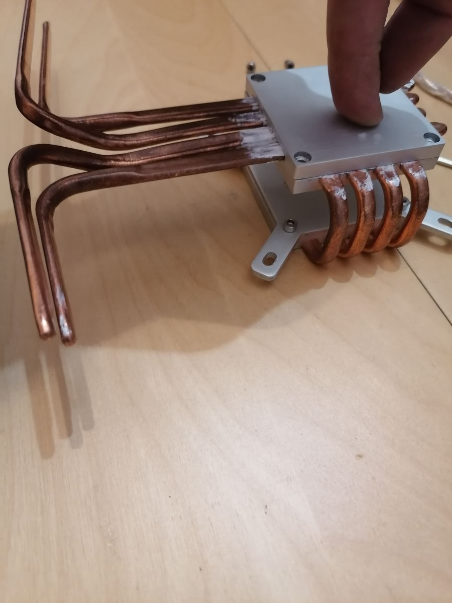

    Witajcie. Pytanie może i banalne ale wolę się upewnić zanim poślę komputer w zaświaty przez głupotę.
    Modernizuję dla kolegi komputer z chłodzeniem pasywnym.
    Płyta główna X11SCL-F
    https://www.supermicro.com/en/products/motherboard/X11SCL-F
    Procesor Intel- niema znaczenia jaki
    Obudowa pasywna FC9 Streacom

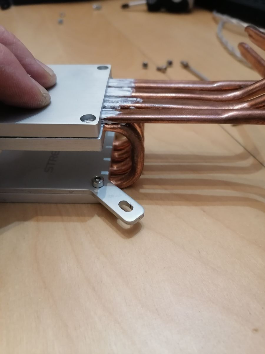

    Problem pojawił się przy założeniu chłodzenia ponieważ przeszkadzają kondensatory i nie można założyć radiatorów.
    Oryginalnie założone były w ten sposób że rurki heatpipe stykały się równolegle całą powierzcznią.
    Zmiana orientacji rur heatpipe w chłodzeniu pasywnym na płycie X11SCL-F
    Czy mogę odwrócić pod kątem prostym w sposób pokazany na zdjęciu, oczywiście stosując pastę przewodząca i wszystko dobrze skręcając. Na logikę nie powinno być problemu ale chciałem się tylko upewnić.
    #2 19112333
    badboy84
    Ciepłowody muszą być przykręcone do obudowy, czy po takim odwróceniu będzie możliwe ich prawidłowe zamontowanie?
  • #3 19112338
    k750i
    tak, takie ułożenie pozwoli na prawidłowe zamontowanie zarówno na procesorze jak i do obudowy.
    #4 19112347
    badboy84
    Więc nie powinno być żadnych przeciwwskazań. Teraz dopatrzyłem się że podstawa jest obrotowa względem ciepłowodów i nie trzeba obracać całego bloku z ciepłowodami.
  • #5 19112517
    k750i
    obrócenie samej podstawy nic nie daje ponieważ podstawa jest symetryczna, tylko odwrócenie ciepłowodów pod kątem prostym rozwiązuje problem.
    Dziękuję za pomoc.
